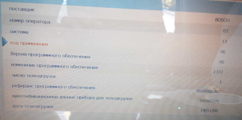

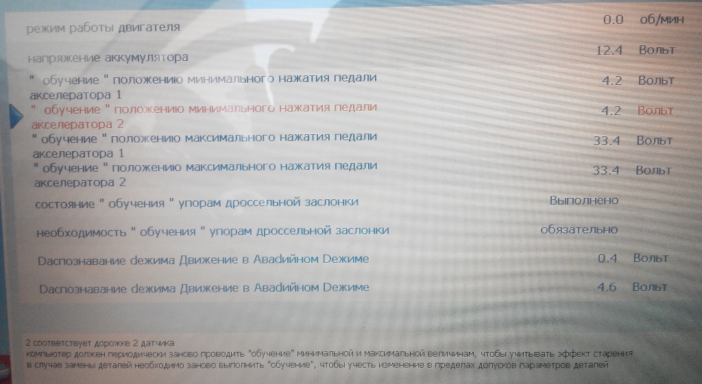

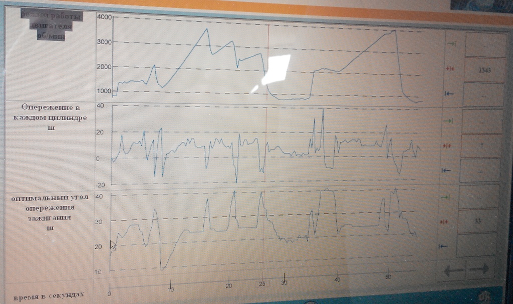

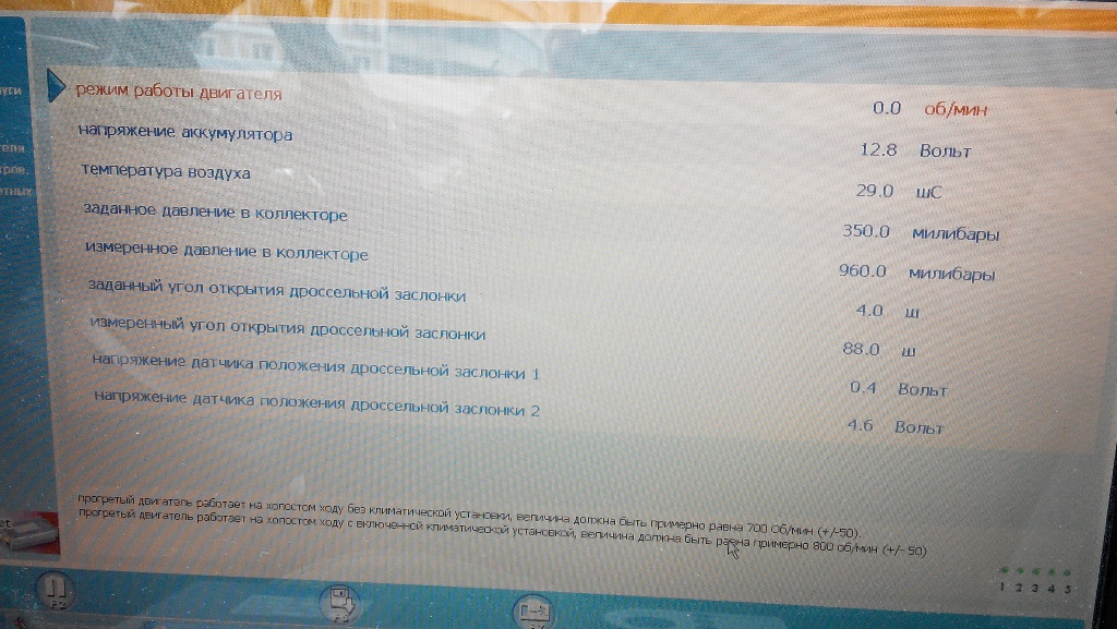

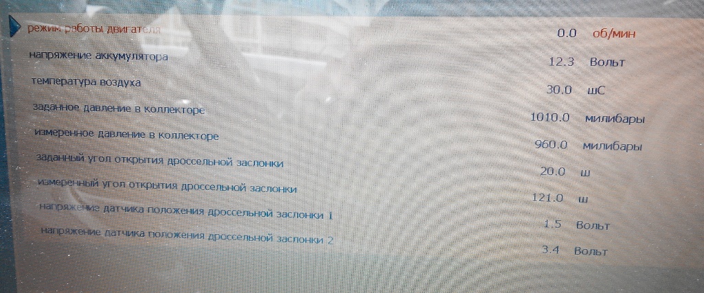

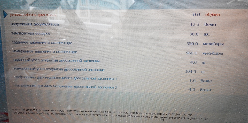

Опубликовано 17 августа, 201510 г. comment_825938 Peugeot partner tepee 1,6 TU5JP4B (NFR) 90 л.с. Всем доброго времени. Если бы не моя ОГРОМНАЯ любовь к автомобилям марки Peugeot и в частности моему Partner tepee я бы его уже поджег бы)))) За долгие месяцы секаса с движком я продвинулся оооочень далеко. Машину можно заставить более менее вразумительно ехать и даже жрать около 10 л. на сотню (правда ей пофиг по трассе я еду или по городу). Мотор реально был запущен хуже некуда (радует то что железо перенесло все эти издевательства без последствий, компрессия и даже катализатор в отличном состоянии) Прогоняли мотор тестом-все хорошо(компрессия,клапана,грм) В итоге ВСЕ датчики заменены на новые, обе лямбды новые, катушка в итоге сдохла и тоже новая, свечи новые. С заменой каждого компонента машина постепенно приходила в себя и начинала меньше кушать))) теперь ее знаючи как можно даже до 150 разогнать)) И вот остались две проблемы. 1. Расход по трассе 10л. 2. Странная работа то ли дросселя, то ли педали газа(что маловероядно так как заслонка открывается плавно с нажатием педали), то ли все же мозги. И я так думаю что первая проблема вытекает из второй. В РР2000 странные показания угла открытия дросселя(+100 градусов относительно заданного угла) но напряжения на дорожках все в норме Я так понимаю что мозг вычисляет количество воздуха попавшего в цилиндры по данным ДАД+температура воздуха+угол открытия заслонки+частота вращения ДВС.И вот тут мои знания упираются в мозг автомобиля. Я предполагаю что для вычислений мозгу нужен цифровой сигнал а не напряжение с датчиков, соответственно он их изначально преобразует а потом считает. Исходя из этого я думаю что раз он мне в РР2000 показывает "кривой" угол то он считае расход воздуха на основании этого угла, соответственно неправильно. И вот в свете всего этого он мне еще и УОЗ ставит на 10 градусов позже оптимального УОЗ. И еще в вкладке где прописаны параметры обучения дросселя и педали газа по дроселю все гуд а вот по педали газа вообще бред(хотя по напряжениям при работе все ок) Теперь вопрос почему мозг неправильно пересчитывает угол открытия заслонки хотя по напряжению обе дорожки заслонки работают правильно и по вольтметру и по РР2000) Напрашиваются два ответа..... 1.Болезнь мозга как проверить не знаю( 2.Кривая попытка ЧИП-тюнинга- к официалам ездил у них нету нового ПО для этой машины, обновить соответственно не смогли. Изменено 17 августа, 201510 г. пользователем DS_Demon Ссылка на комментарий https://www.auto-bk.ru/forum/topic/63643-bosch-me-745-%D0%BD%D0%B5%D0%BD%D0%BE%D1%80%D0%BC%D0%B0%D0%BB%D1%8C%D0%BD%D0%BE%D0%B5-%D0%BF%D0%BE%D0%B2%D0%B5%D0%B4%D0%B5%D0%BD%D0%B8%D0%B5/ Поделиться на другие сайты Поделиться Поделиться сообщением

Опубликовано 10 сентября, 201510 г. Автор comment_834393 У меня немножко другая ситуация. Моторы одинаковые(железо все одинаковое, датчики и форсунки одинаковые) отличие только в МКПП. Версия мотора с прошивкой 90 л.с называется TU5JP4B (NFR) а на 110 л.с TU5JP4 (NFU). На партнер/берлинго ставили как NFR так и NFU причем содной и той же коробкой, а вот на 307 ставили NFU но передаточное число главной пары МКПП другое. Донор с которого снят ECU который стоит у меня вообще был с АКПП но после того как залили дамп с моего EEPROM в блок донор не трогая FLASH машина завелась и хорошо поехала. В связи с этим остались вопросы. Если машина была с автоматом и прошивка осталась старая, а у меня механика и она едет и не парится, есть ли разница в прошивках. Стоит ли мне поискать прошивку от партнера/берлинго на 110 л.с с механикой или это ничего не меняет. В РР2000/Lexia в телекодеровке можно выбирать МКПП/АКПП, тип МКПП (МА или ВЕ), короткая КПП/длинная КПП - может вся соль в этом а прошивка одна и таже? Не подумайте что я какой то зануда , мне просто интересно разобраться что и как что бы может быть когда нибудь кому нибудь помочь. Все вокруг говорили что не может ECU давать такую проблему, он либо работает либо нет. Я весь мотор перелопатил, слава богу голову не снимал как пару "мастеров" советовали. Хотя я уверен что если бы не имел довольно обширного понимания работы ДВС повелся бы. Ссылка на комментарий https://www.auto-bk.ru/forum/topic/63643-bosch-me-745-%D0%BD%D0%B5%D0%BD%D0%BE%D1%80%D0%BC%D0%B0%D0%BB%D1%8C%D0%BD%D0%BE%D0%B5-%D0%BF%D0%BE%D0%B2%D0%B5%D0%B4%D0%B5%D0%BD%D0%B8%D0%B5/#findComment-834393 Поделиться на другие сайты Поделиться Поделиться сообщением
