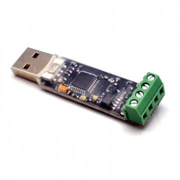

вопрос иначе поставлю:
автомобильного адаптера K-L линии BM9213 с опен боксом будет работать?
ChipLoader 1.96 Подрубаю Трейд всё пашет как надо.
смысл фразы не понял
насчет 5.1 согласен, много раз попыток включения зажигания делаешь потом выходит и связь и флеш
прямо скажи-чё надо.
схему найдёш в справке к чиплодырю и справка к своему адаптеру.Прогу Опенбокс 3.16 найдёш на форуме
