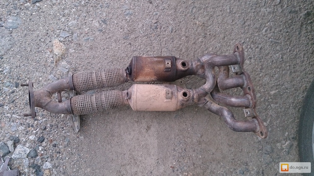

так точно,вот сама выхлопная система.
больше склоняюсь что с катом проблема рассуждаю примерно так ,при малых нагрузках выхлоп  успевает  просочится через кат. а при более высоких нагрузках  и возникает проблема с высвобождением  выхлопов  1и4 цилиндра   вот и свечи темнеют и пропуски .только одно не понятно почему время открытия форсунок в 1и4 большое,?
так 1-4 у тебя по фотке видно кат не в норме один, а что им так плохо то???
да нет это не мой кат я фотку  для вашего обзора с инета скачал чтобы было более точное представление .А мой еще не трогали .

на прогазовке не смотрел под машинку там краснеть должон был один то точно,
 с прогазовками я и не старался решил в начале переварить всю инфу да и  на форуме совета спросить.Завтра будем проверять .
тогда как диагносту, по датчику в упор вывалится, в упор, эбу тупо отключит подачу во избежание повреждения ката, следствие- пропуски зажигания
