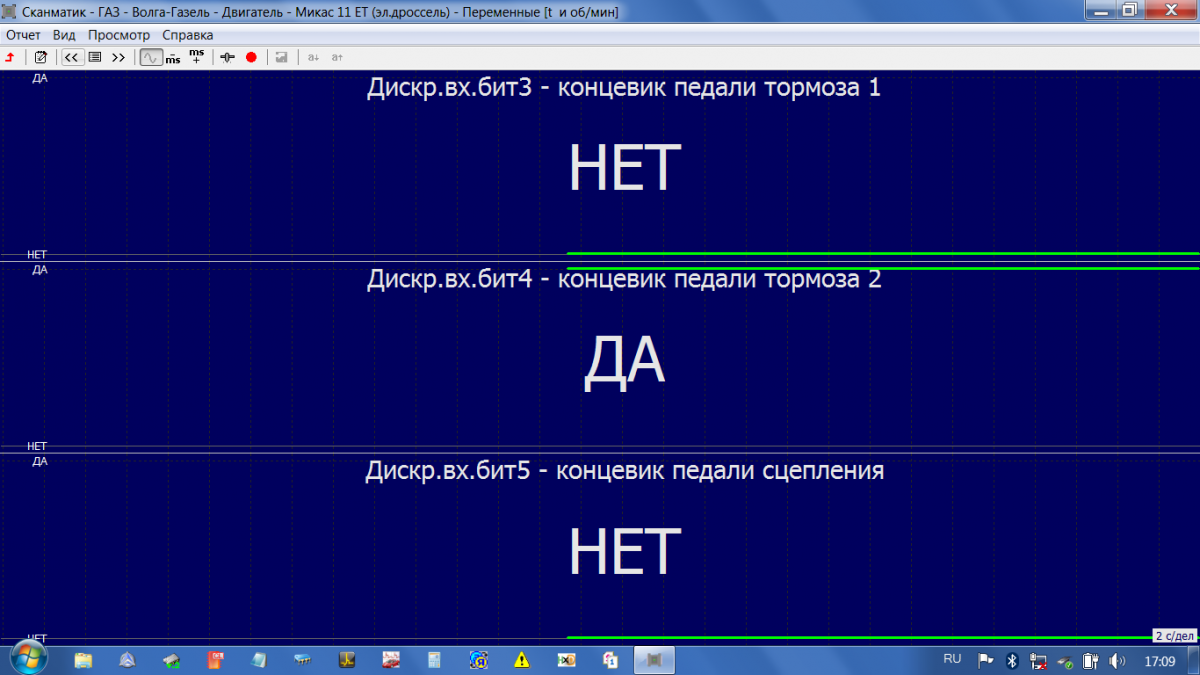

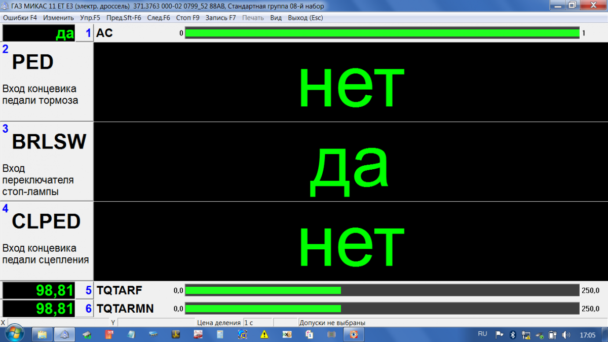

Опубликовано 25 августа, 201510 г. comment_828708 Подскажите пожалуйста как правильно должны быть подключены концевики педалей соболь 405 е3 микас 11ет с завода перепутано вообще, на педале тормоза подключен выход сцепления а на сцепление приходили провода от сигнала тормоза №2 какие параметры должны стоять в сканере если педали не нажаты ? Концевик тормоза №1 "вкл" или "выкл" Концевик тормоза №2 "вкл" или "выкл" Концевик сцепления "вкл" или "выкл" Ссылка на комментарий https://www.auto-bk.ru/forum/topic/63839-%D0%BF%D0%BE%D0%B4%D0%BA%D0%BB%D1%8E%D1%87%D0%B5%D0%BD%D0%B8%D0%B5-%D0%BA%D0%BE%D0%BD%D1%86%D0%B5%D0%B2%D0%B8%D0%BA%D0%BE%D0%B2-%D0%BF%D0%B5%D0%B4%D0%B0%D0%BB%D0%B5%D0%B9-%D1%81%D0%BE%D0%B1%D0%BE%D0%BB%D1%8C-405-%D0%B53/ Поделиться на другие сайты Поделиться Поделиться сообщением
Опубликовано 2 сентября, 201510 г. comment_831458 И здесь извини, скандока нет, вот: Ссылка на комментарий https://www.auto-bk.ru/forum/topic/63839-%D0%BF%D0%BE%D0%B4%D0%BA%D0%BB%D1%8E%D1%87%D0%B5%D0%BD%D0%B8%D0%B5-%D0%BA%D0%BE%D0%BD%D1%86%D0%B5%D0%B2%D0%B8%D0%BA%D0%BE%D0%B2-%D0%BF%D0%B5%D0%B4%D0%B0%D0%BB%D0%B5%D0%B9-%D1%81%D0%BE%D0%B1%D0%BE%D0%BB%D1%8C-405-%D0%B53/#findComment-831458 Поделиться на другие сайты Поделиться Поделиться сообщением
