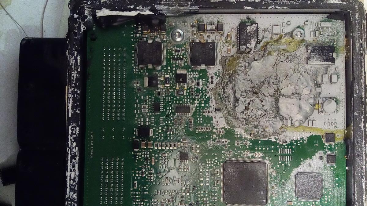

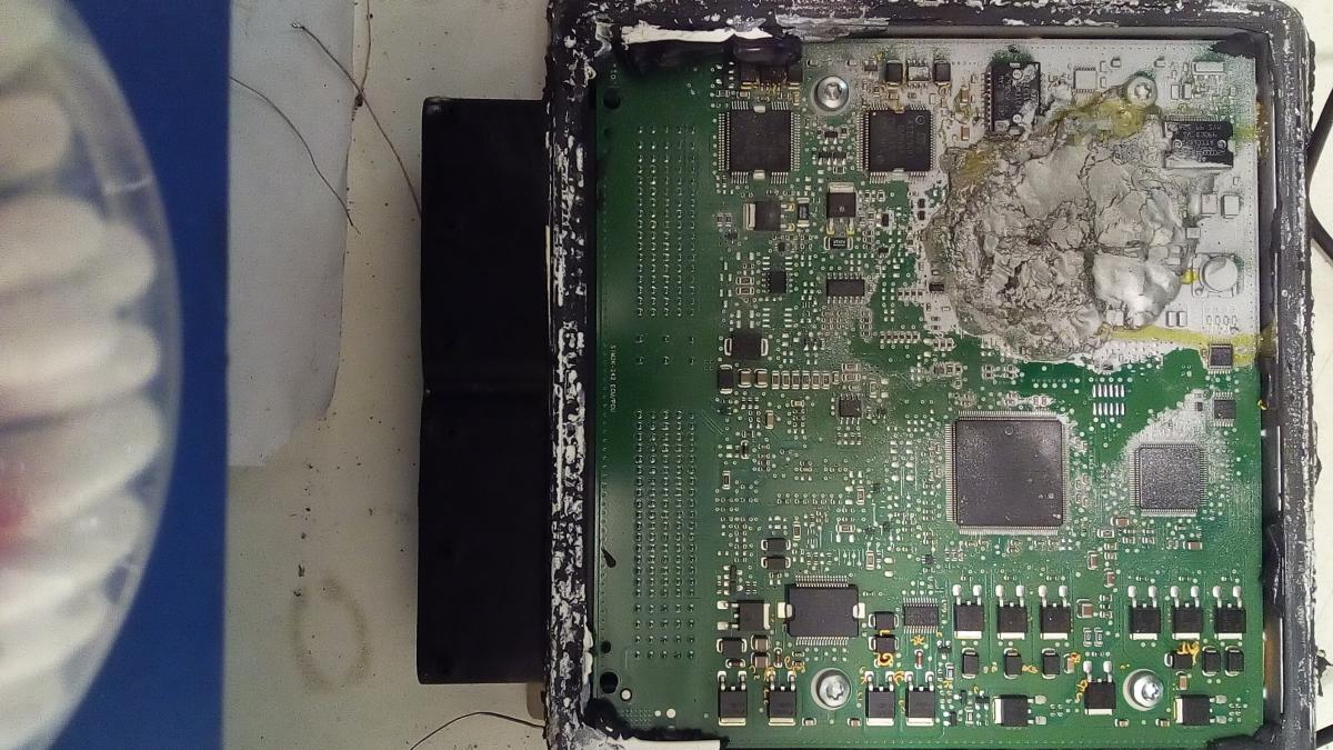

Притащили на эвакуаторе, жалуются что не заводится, странно вроде все в порядке, слой серебрянки, под ним герметик, под герметиком полоски ткани пропитанные суперклеем

Насколько я понял корпус был вскрыт до Вас.Серебрянка попала во внутрь из-за негерметичности?
под этой шнягой проц, серебрянкой покрашено специально, правда не знаю зачем поливать электропроводной краской плату
Предполагаю, это крутая защита тюненной прошивки
Я бы в Вашем случае раскрутил блок от основания и с последующим использованием не очень агрессивного растворителя (иногда я использую дихлорэтан)медленно очищать ,одновременно контролируя лаковое покрытие платы.Сушка.Сборка.Диагноза
Дихлорэтан не отмоет суперклей, а вот фен его размегчает и можно снять, завтра выложу фото , что получится, то получится, т.к машина не заводится и терять уже нечего

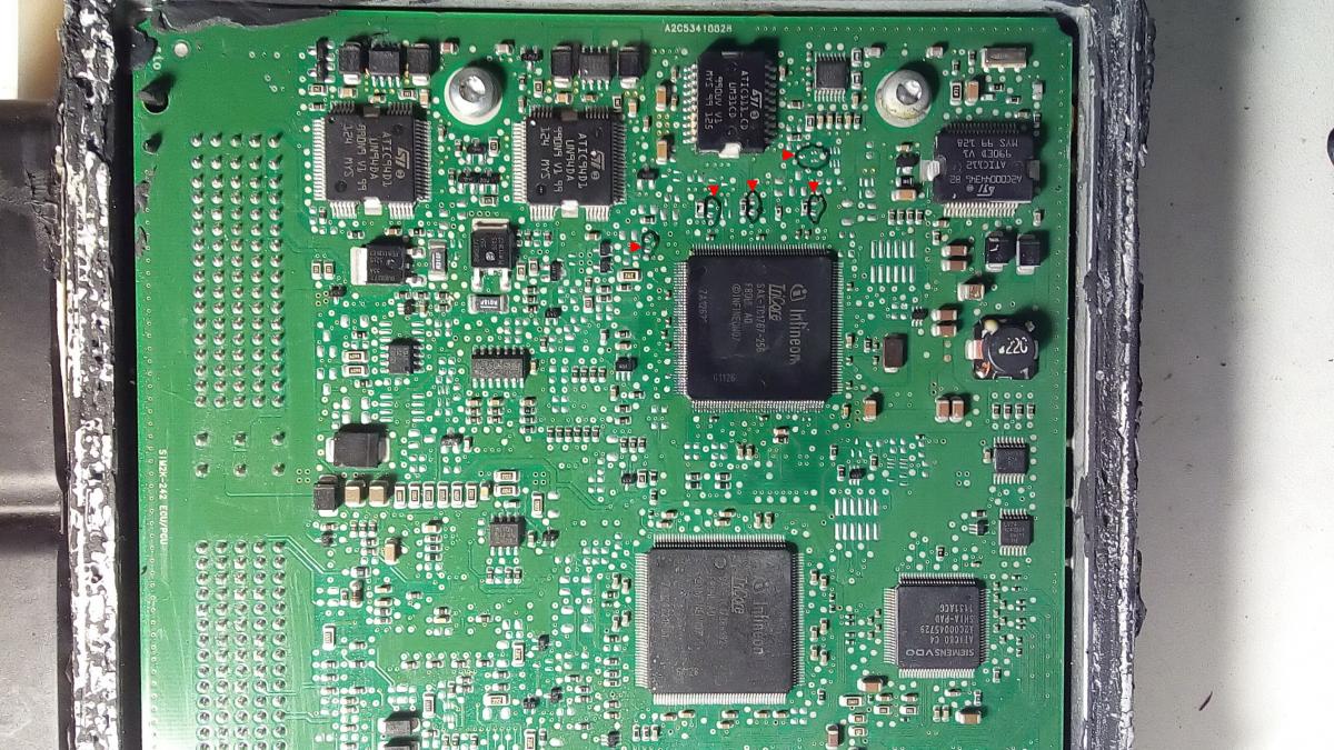

В результате снятия герметика и суперклея было потеряно несколько элементов, у кого есть возможность посмотрите
Что , неужели ни у кого нету ни фото, ни блока? Не хочется покупать из за нескольких резисторов, но видимо придется
Лейбу блока на посмотреть
Спасибо всем, блок починил, добрый человек подписал сопротивления, запаял, все заработало, ошибок нет, тему можно закрыть, будут вопросы, обращайтесь, чем могу помогу
