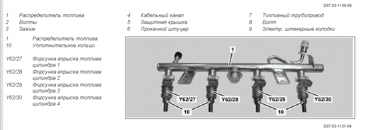

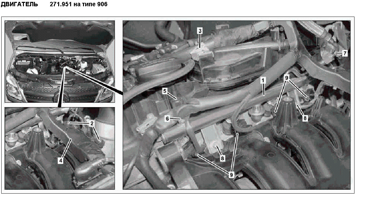

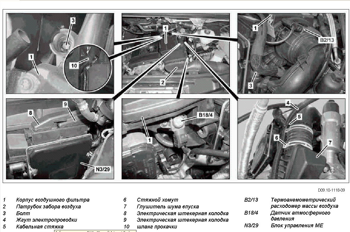

пошаговая инструкция демонтажа кожуха воздушного фильтра топливной рейки .......так-же расположение газовых форсунок и их демонтаж ,алгоритм проверок по кодам Р0301 -Р0302-Р0303
Про воздушный фильтр топливной рейки ты здорово спросил.attachicon.gif1.PNGattachicon.gif2.PNG

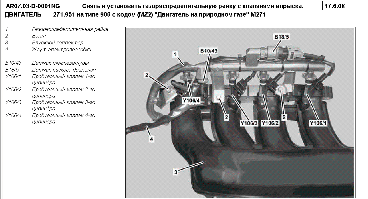

первый файлик у меня есть, на спринтэри он немного не такой (кожух), болты под №3 2шт я открутил, но его ещё что-то держит,он должен отодвинуться к задней стене моторника, а не двигается.......а за второй файлик огромное спасибо ,а бензиновые форсунки где.......?
Здесь.
