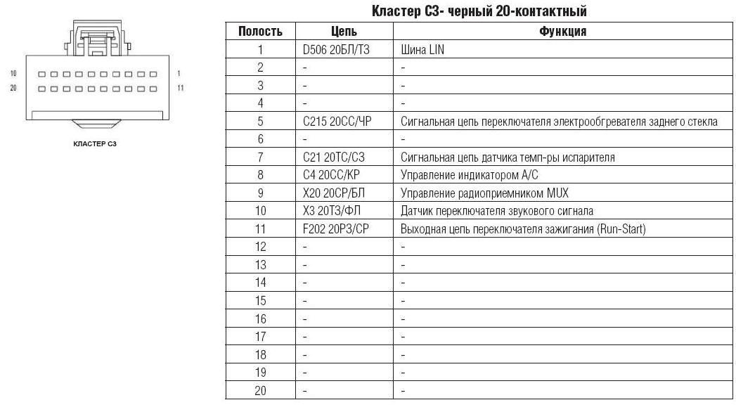

И так питание,кан на приборку подходит. Нет выхода по питанию с приборки на замок зажигания,по схеме выход должен быть...сканер приборку видит. Ошибок нет,тест на включение индикаторов проходит успешно.
