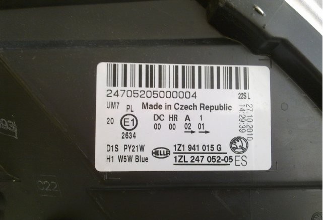

Опубликовано 31 августа, 201510 г. comment_830907 нештатные линзованные фары, промаркированные стикером по евронормам оптика с сполированными метками на стекле Вопросы -достаточно ли стикера на оптике (внутри, сзади,сверху на корпусе фары под капотом) для легального движения на авто через посты гаишников ? Другой маркировки не найти на стекле . -омыватель фар , стикер\метки на стекле, корректор фар , линза - эти вещи должны быть в авто ТОЛЬКО для легального прохождения ТО все вместе или проверяются в том числе любым гаишником когда вздумается ? -может ли легально ставиться и эксплуатироваться ксенон с вышеперечисленными опциями на авто,в которое заведомо он никогда никем не ставился- старые иномарки , ВАЗы 2009 2110 и т.д. ? Допустим китайский завод решил создать такую оптику для старья. Как на посту гаи доказать возможность существования такой оптики для старой машины ? ссылаясь на маркировку фары \стикер . Достаточно ли ? Ссылка на комментарий https://www.auto-bk.ru/forum/topic/63995-%D0%BB%D0%B5%D0%B3%D0%B0%D0%BB%D1%8C%D0%BD%D1%8B%D0%B9-%D0%BD%D0%B5%D1%88%D1%82%D0%B0%D1%82%D0%BD%D1%8B%D0%B9-%D0%BA%D1%81%D0%B5%D0%BD%D0%BE%D0%BD-%D1%8E%D1%80%D0%B8%D0%B4%D0%B8%D1%87%D0%B5%D1%81%D0%BA%D0%B8%D0%B9-%D0%B2%D0%BE%D0%BF%D1%80%D0%BE%D1%81/ Поделиться на другие сайты Поделиться Поделиться сообщением

Опубликовано 1 сентября, 201510 г. Автор comment_831054 цель немного иная. как народу использовать нештатный ксенон с минимальными затратами. спор вышел ,что если будет маркировка, то допфункции -омыватель, корректор мент не имеет права проверять при остановке, только на техосмотре. техосмотр понятно как все проходят . интересует возможность отмазки стикером\ маркировкой на стекле фары . может у кого были случаи на эту тему Ссылка на комментарий https://www.auto-bk.ru/forum/topic/63995-%D0%BB%D0%B5%D0%B3%D0%B0%D0%BB%D1%8C%D0%BD%D1%8B%D0%B9-%D0%BD%D0%B5%D1%88%D1%82%D0%B0%D1%82%D0%BD%D1%8B%D0%B9-%D0%BA%D1%81%D0%B5%D0%BD%D0%BE%D0%BD-%D1%8E%D1%80%D0%B8%D0%B4%D0%B8%D1%87%D0%B5%D1%81%D0%BA%D0%B8%D0%B9-%D0%B2%D0%BE%D0%BF%D1%80%D0%BE%D1%81/#findComment-831054 Поделиться на другие сайты Поделиться Поделиться сообщением

Опубликовано 3 сентября, 201510 г. Автор comment_831949 юристы отвечают Подобная Вашей ситуации не редки, поэтому УГИБДД РФ дало следующие разъяснения по данному вопросу. В настоящее время на автотранспортные средства устанавливаются фары следующих официально утвержденных типов: С – ближнего, R – дальнего, СR – двухрежимного (ближнего и дальнего) света с лампами накаливания (Правила ЕЭК ООН № 112, ГОСТ Р 41.112-2005); HС – ближнего, HR – дальнего, HСR – двухрежимного света с галогенными лампами накаливания (Правила ЕЭК ООН № 112, ГОСТ Р 41.112-2005); DС – ближнего, DR – дальнего, DСR – двухрежимного света с газоразрядными источниками света (Правила ЕЭК ООН № 98, ГОСТ Р 41.98-99). Соответствующая маркировка, обозначающая тип фары (внешнего светового прибора), а также знак официального утверждения (состоит из круга, в котором проставлена буква «Е», за которой следует номер страны, предоставившей официальное утверждение, и номера официального утверждения) наносится на рассеивателе фары и на корпусе фары, если рассеиватель может быть от него отделен. Обозначение категории галогенных ламп накаливания, приведенное на их цоколе или колбе, начинается с буквы «Н». Газоразрядные источники света, маркировка категории которых, указанная на цоколе, начинается с буквы «D», в соответствии с требованиями Правил ЕЭК ООН № 99 и ГОСТ Р 41.99-99 «Единообразные предписания, касающиеся официального утверждения газоразрядных источников света для использования в официально утвержденных газоразрядных оптических элементах механических транспортных средств» предназначены для использования только в фарах типов DC, DR, DCR. В соответствии с разъяснениями ФГУП «Научно-исследовательский и экспериментальный институт автомобильной электроники и электрооборудования» (НИИАЭ) использование во внешних световых приборах источников света, не соответствующих типу данного светового прибора, нарушает условия обеспечения безопасности дорожного движения вследствие целого ряда физических (габариты искрового разряда, длина волны, угол рассеяния отраженного излучения) и технических (класс отражающей поверхности рефлектора, наличие на транспортном средстве автоматического корректора светового пучка и омывателя фары) факторов. Таким образом, применение в фарах, предназначенных для использования с лампами накаливания, в том числе галогенными, газоразрядных источников света следует квалифицировать как несоответствие режима работы внешних световых приборов (совокупность технических характеристик фар, соответствующих тому или иному светораспределению, обеспечивающему безопасность дорожного движения в зависимости от дорожной ситуации и метеоусловий) требованиям конструкции транспортного средства. Исходя из этого, управление транспортным средством с фарами, предназначенными для использования с лампами накаливания, в которых установлены газоразрядные источники света, должно квалифицироваться сотрудниками Госавтоинспекции как административное правонарушение, предусмотренное частью 3 статьи 12.5 КоАП РФ (режим работы световых приборов не соответствует требованиям Основных положений по допуску транспортных средств к эксплуатации и обязанностей должностных лиц по обеспечению безопасности дорожного движения). Эксплуатация транспортных средств запрещается в порядке, предусмотренном частями 2, 21, 4 статьи 27.13 КоАП РФ (со снятием государственных регистрационных знаков). При выявлении фактов установки световых приборов, режим работы которых не соответствует требованиям Основных положений, возбуждается дело об административном правонарушении по части 1 статьи 12.4 КоАП РФ. Учитывая невозможность изъятия в ряде случаев приборов (источников света), явившихся орудием административного правонарушения (темное время суток, участки дорог вне населенных пунктов), в порядке, предусмотренном статьей 27.14 КоАП РФ, должны предприниматься меры по аресту указанных вещей. Рассмотрение дел об административных правонарушениях, предусмотренных частью 3 статьи 12.5 КоАП РФ, отнесено к компетенции судов. Ответственность за данное правонарушение предусмотрена в виде лишения права управления транспортными средствами на срок от шести месяцев до одного года с конфискацией соответствующих световых приборов. К ВОПРОСУ ОБ ИСПОЛЬЗОВАНИИ «КСЕНОНОВЫХ» ФАР В связи с многочисленными вопросами граждан и представителей СМИ по поводу опубликованного 20 февраля 2010 года разъяснения об использовании «ксеноновых» фар дополнительно разъясняем следующее: 1. В первую очередь необходимо успокоить всех владельцев легального «ксенона» — к вам никаких претензий нет и быть не может, т.к. фары ваших машин сертифицированы для использования именно с газоразрядными источниками света. 2. Следует уточнить, что речь идет лишь о привлечении к ответственности водителей тех автомобилей, у которых в фары, предназначенные для использования с лампами накаливания (в т.ч. галогенными), установлены газоразрядные источники света («ксеноновые» лампы). Такие фары не предназначены для этого типа источников света, соответственно, их свет распределяется таким образом, что ослепляет других участников дорожного движения. 3. Возникает много вопросов о том, доведены ли соответствующие разъяснения до сотрудников Госавтоинспекции. Указанные разъяснения направлены главным государственным инспекторам безопасности дорожного движения по субъектам Российской Федерации указанием Департамента ОБДД МВД России от 25 февраля 2010 года № 13/5-427 для доведения их до личного состава Госавтоинспекции и информирования населения через средства массовой информации. 4. Необходимо также пояснить, что контроль за соответствием внешних световых приборов установленным требованиям, в соответствии с вышеназванным указанием, будет осуществляться государственными инспекторами технического надзора как при проведении государственного технического осмотра, так и при проверке ими технического состояния транспортных средств при осуществлении надзора за дорожным движением. 5. Возникает немало вопросов о правильности квалификации указанного правонарушения по части 3 статьи 12.5 КоАП РФ. Необходимо отметить, что, помимо письма ФГУП «Научно-исследовательский и экспериментальный институт автомобильной электроники и электрооборудования» (НИИАЭ), по данному вопросу имеется судебная практика, подтверждающая правильность указанной квалификации. В частности, данный вопрос был рассмотрен Верховным Судом Российской Федерации (постановление по делу № 11-АФ09-1246 от 15 декабря 2009 года) в рамках надзорной жалобы на постановление по делу об административном правонарушении гражданина, управлявшего транспортным средством с газоразрядными источниками света, установленными в фары типа CR (HCR), которым также подтверждена правильность квалификации указанного правонарушения по части 3 статьи 12.5 КоАП РФ. ст.12.5 ч.3 КоАП РФ: Управление транспортным средством, на передней части которого установлены световые приборы с огнями красного цвета или световозвращающие приспособления красного цвета, а равно световые приборы, цвет огней и режим работы которых не соответствуют требованиям Основных положений по допуску транспортных средств к эксплуатации и обязанностей должностных лиц по обеспечению безопасности дорожного движения, - влечет лишение права управления транспортными средствами на срок от шести месяцев до одного года с конфискацией указанных приборов и приспособлений. Суд уже рассматривает дело и решает, лишать ли прав автомобилиста или ограничиться лишь штрафом. Поэтому однозначно сказать нет возможности. Важным моментом является маркировка лампочек и фар. Если маркировки указывают на соответствие фар и лампочек, то нарушения никакого нет. Для ксенона маркировка состоит из нескольких букв, но первой обязательно должна быть D. Эта буква указывает на то, что использовать ксеноновую лампу разрешается. Если стоит маркировка HRC, то в такие фары можно устанавливать только галогеновые лампы. Для всей этой проверки инспектор ГИБДД должен составить протокол и найти двух понятых. Лучше не препятствовать проверке. Если Вы полностью уверены, что Ваш ксенон не противоречит закону, то пусть понятые обратят свое внимание на маркировку, чтобы в суде у Вас были доказательства своей правоты. Будет не лишним попытаться зафиксировать процесс проверки на фото или видео. В протоколе напишите, что с обвинениями не согласны, использование ксенона на Вашей машине не противоречит закону. Ну а дальше дело передадут в суд, где все и решиться. Неплохо воспользоваться услугами адвокатов. Ссылка на комментарий https://www.auto-bk.ru/forum/topic/63995-%D0%BB%D0%B5%D0%B3%D0%B0%D0%BB%D1%8C%D0%BD%D1%8B%D0%B9-%D0%BD%D0%B5%D1%88%D1%82%D0%B0%D1%82%D0%BD%D1%8B%D0%B9-%D0%BA%D1%81%D0%B5%D0%BD%D0%BE%D0%BD-%D1%8E%D1%80%D0%B8%D0%B4%D0%B8%D1%87%D0%B5%D1%81%D0%BA%D0%B8%D0%B9-%D0%B2%D0%BE%D0%BF%D1%80%D0%BE%D1%81/#findComment-831949 Поделиться на другие сайты Поделиться Поделиться сообщением
