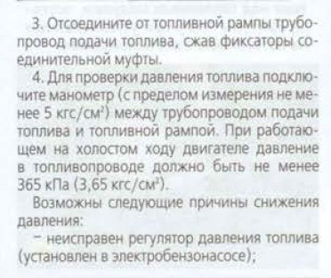

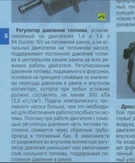

Подскажите плиз правильное давление топлива на ФФ2 1,6. Давление 3атм. Рампа безслив, вроде должно быть не менее 3,5(8)???
Изменено пользователем Pers_77999
3атм мало
3,65
3.5
Ребят всем спасибо. Станция сливала через фильтр тонкой очистки.Все это следствие самостоятельной замены матрасика насоса хозяйскими руками. Коррекция смеси улетала к Ипеням в 1,3!!! После перегазовки на ХХ давление падоло до 1,2.Обнаружил когда снимал насос не снимая бака, болгаркой сделан, весьма не аккуратно, лючек под зад.сидушкой. Поднимая станцию при заведенной авто газанули - Как пробитый газопровод!!! Хозяин сказал что выпивал с товарищем при замене и "помоему РОНЯЛИ пару раз"! У официалов новая станция 28 килоруб. на разборе 5 килоруб. Полетел на разбор!
