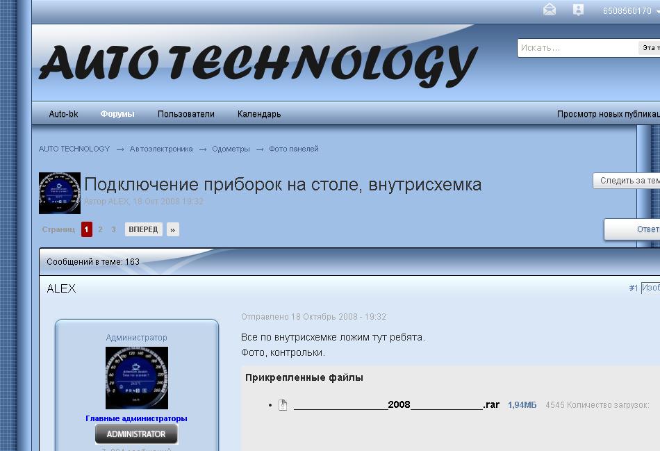

подключением на столе поделитесь пож
проверенное ? )))
Можно и здесь заглянуть...
