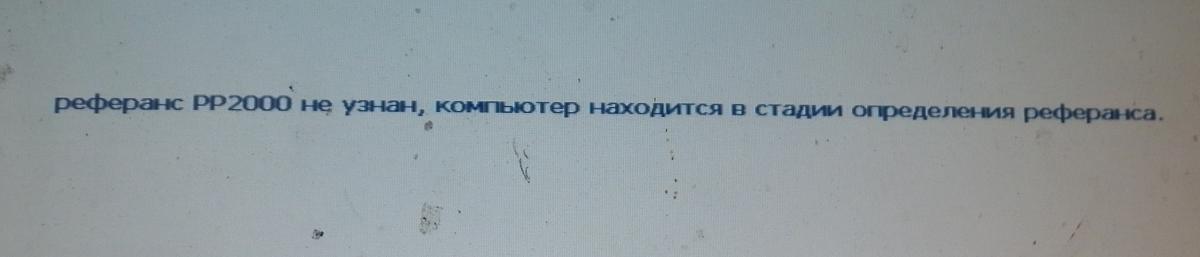

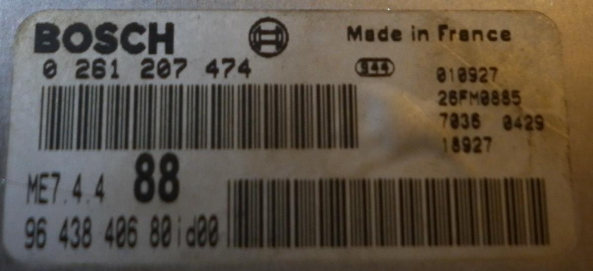

 Peugeot 307 1.6 16v .  Не заводится. Моргает лампа на кнопке ЦЗ. По  BSI изначально  ошибок не было. Вина и ключей - тоже... По моторному bosch me7.4.4 куча ошибок - замыкание всех форсунок на массу, замыкание управления дросселем на массу, MAP на массу и т.д.  Ну это ладно... решил сначала ключами заняться. Пин взял из моторника, с бубном положил в BSI (долго не мог завершить процедуру - выбрасывало с сообщением, что bsI не запрограммирован. С  25 раза всё же впихнул). Теперь не могу ключ положить. Пишет, что не может завершить процедуру. По подрулевому ошибка - то ли на антенну жалуется, то ли на транспондер - не понятно... Транспондеры пробовал разные подсовывать - и родной, и новый 7936, и подготовленный id-46. И ещё... после попытки залить флеш bsi  68hc912dg128  от версии D (у меня С, но этот дамп самый близкий к моей версии) ,  Лексия пишет "компьютер находится в стадии определения референса. референс неопределен".

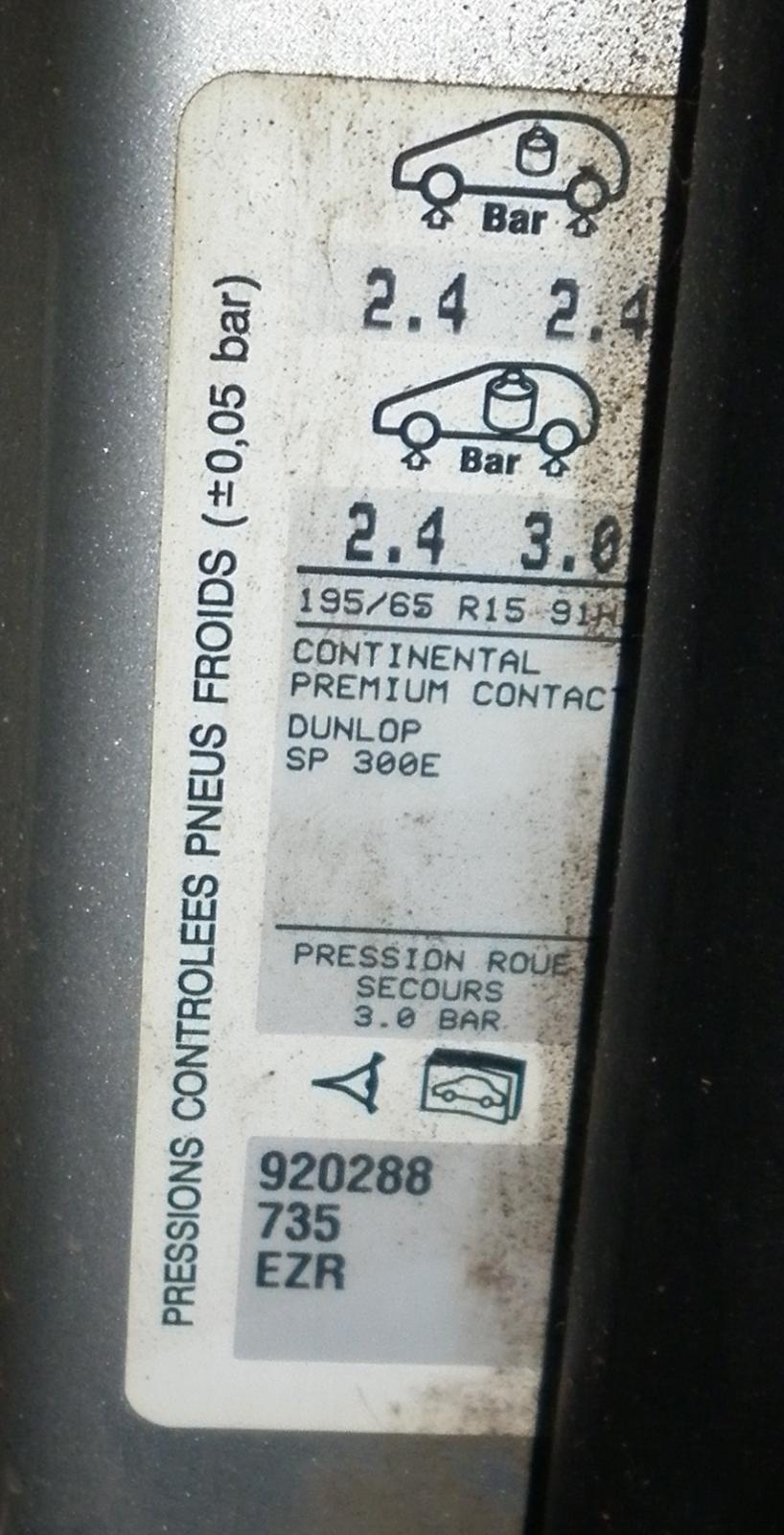

   А теперь вопрос - не может ли это быть связано с неверным DAM? Вроде надо брать первые пять цифр в строчке, следующей за давлением в шинах (если по этикетке делать)

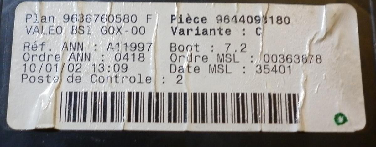

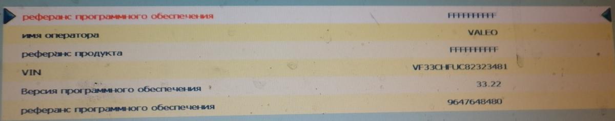

 Ну и просьба - поделитесь FLASH проца 68hc912dg128 от такого ,блока версии C. Всё сопутствующее прилагаю...
