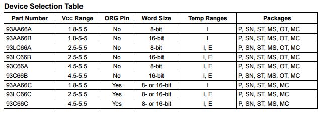

Приветствую всех , Мужики вот такая ситуация - прописать чипа , адреса знаю , чипа прочитал в тирисе , всё есть ....., микруха не пишется никак !
Смысле вообще не пишется , в имошнике она запаяна в 8-ми битном режиме , маркировка 93LC66 лэйба стоит от микрочипа , но сколько есть рабочих пар всюду она прочитана в 16-ти битном формате , и ключи естевственно там на месте , куда я их и собственно собирался закатать , собственно вопрос :- чё за такое ?
Почему читается и почему не пишется ? ( за более чем 20 лет практики второй раз такое , опыт первого раза не помог )
Прогеры Х-прог бокс 551 и UPA Usb  ., покурили малость в сторонке , либо микра сдохла ( в чём я сильно сомневаюсь )
Собственно вопрос - чем её записать  , и как  записать 8 или 16 !?

Можно начать с полной маркировки микры, тама буковки всякие иногда много говорят. Это что касается "Микрочипа"

Если сдуть LC66 с тойотовского имо и посмотреть на плату, там одна нога управления сидит на минусе, и еще одна на плюсе, возможно и у вас в этом дело. Читаю и пишу их всегда простейшим адаптером на ком-порт и никогда не было проблем

Маркировка полная 93LC66  , брэнд микрочип.
Запаяна в 8-ми битном режиме (5.6.7 лапы на минусе) , читал в разных режимах , но толку -? синхру и ключи видно только в 16-ти битном режиме , да и пары рабочие есть тоже аналогично считанные .Не пишется и всё !

совсем недавно  делал подобную. и насколько помню микра там была 93LC66A .
делал машинку на выезде и читал - писал внутрисхемно прищепкой
I-Prog -ом   в 8 bit формате..  .всё прошло на ура, без заминки.  .

Кстати про восьмибитный режим - читал , но дамп как-то очень уж не похож на те что у меня есть для сравнения , выбрал 16-ти битный режим , прочиталась уже в более похожем виде .
Вот и думаю- чё не сохранил в восьмибитке ?
Реально -же там она запаяна в 8-ми битном режиме .
Жень можешь скинуть дампик в восьмибитном режиме на предмет поизучать ?, а то закрались мне смутные сомнения в том что я делал .
Кстати микруха была просто без буквы сзади 93LC66 и всё , в минипро есть они и 8 и 16 бит , а я про него забыл тогда , читал х-прогом и упой .

I-Prog   внутрисхемно , если 7 нога на массе,  в 16бит даже не читает .. сразу выдаёт ошибку.
если выпаять и в прогер,  то именно  эту микру он читает и в 8 и в 16 бит формате.,
дамп получается впринципе такой же , только в свапе..
выкладывать не вижу смысла, дампик такой же как и у тебя, только действительно в свапе...

X-Prog читает и х8 и х16, есть такая установка. Под внутрисхемку нужно дорабатывать или проц тормозить.

Вопрос решён , читать и писать в том формате как и запаяно .
X-Prog для именно этой  микросхемы не годится , и UPA usb тоже .
Чем читать и писать  было сказано в 14-м посту данной темы .
