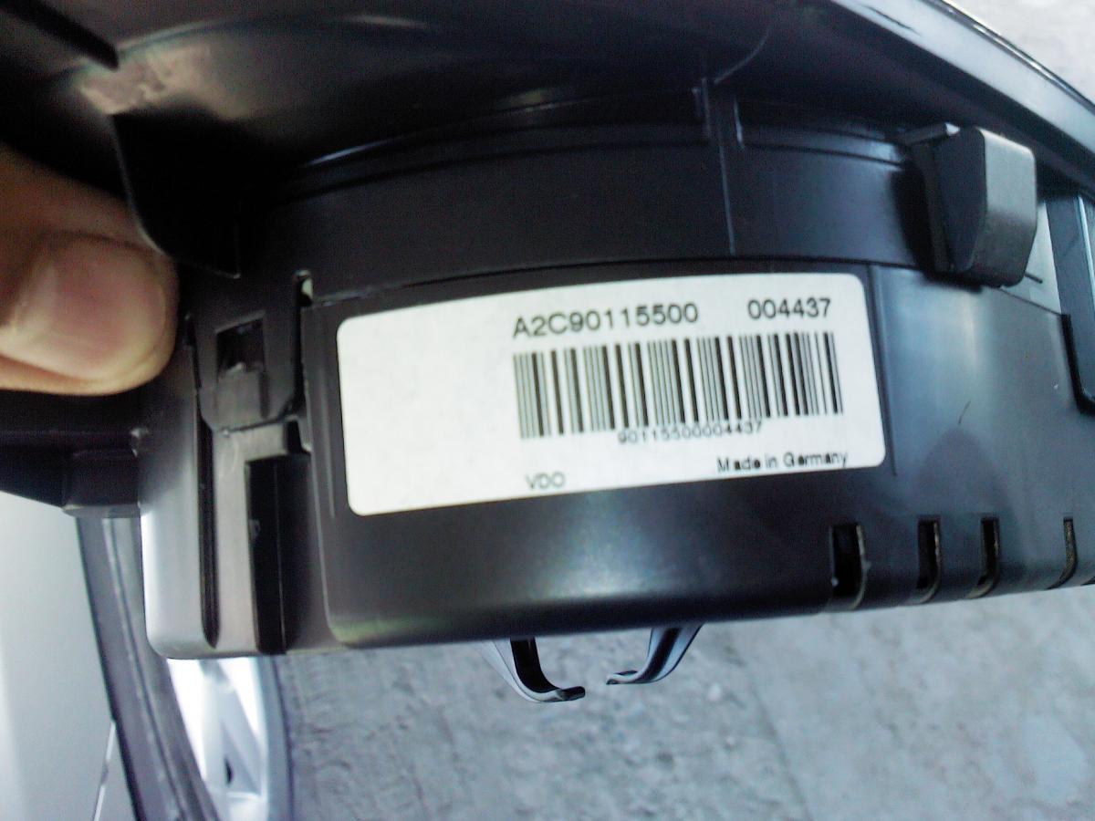

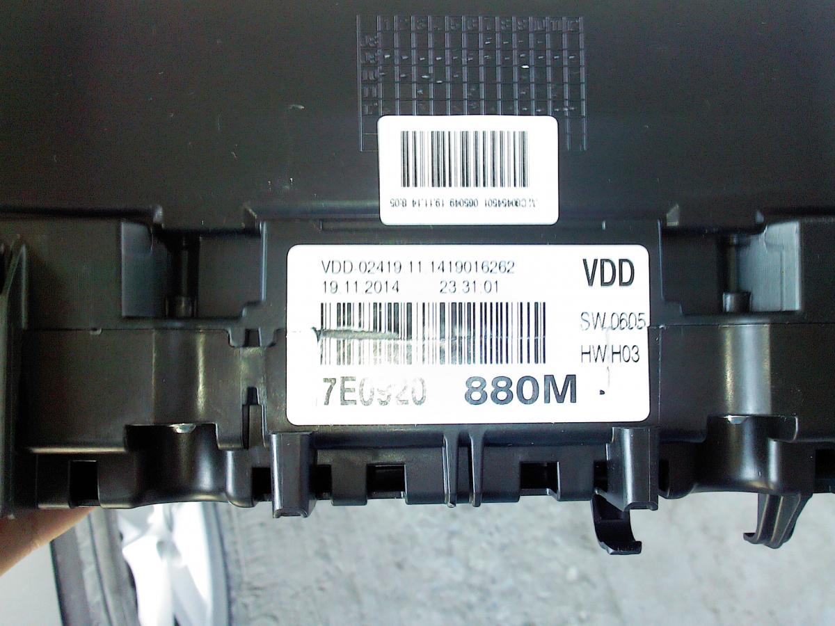

Petrovith Опубликовано 3 сентября, 2015 Опубликовано 3 сентября, 2015 VW Multivan 2015 года, внутри 24lc64. Фотки с шильдиком прилагаю. Подскажите пожалуйста, есть вариант мотнуть его без разбора шнурком, и если да - то каким именно. Заранее спасибо.
Василич 123 Опубликовано 3 сентября, 2015 Опубликовано 3 сентября, 2015 Только через обд его и можно как вы сказали мотнуть. Только к чему вам название прибора. У вас его всё равно нет и врятли будет а товарищи скоро и сдесь сделают рекламу некоторым приблудам
Petrovith Опубликовано 3 сентября, 2015 Автор Опубликовано 3 сентября, 2015 Есть ваг кан командер чинский, версию не помню - покупал года 3-4 назад. Однако рисковать не хочется, дамп 24LC64 считал на всякий случай. А в моем случае - нужен именно шнурок, чтоб без демонтажа.
Dredd59 Опубликовано 3 сентября, 2015 Опубликовано 3 сентября, 2015 Без разницы каким шнурком - только намыльте его получше. :-) А в реалии - 2015 год возможно ни один из шнурков не потянет.
AVSERVIS Опубликовано 3 сентября, 2015 Опубликовано 3 сентября, 2015 в реалии - 2015 год возможно ни один из шнурков не потянет. тоже самое хотел сказать.недавно был второго полугодия 13 года,ни абритус ни карпрог (официалы) не справились,с подготовкой дампа не пробовал.
8349 Опубликовано 3 сентября, 2015 Опубликовано 3 сентября, 2015 бечевку бери и в обд ) нет свежих сид кеев для новых панелей. а так 24c64 делает даже DP3 . но пока не подберут ключи делаться такие панели не будут. обычно 1-2 года после выхода машины достаточно абрикосам для подбору назначь хозяину встречу через 2 года. а пока килорублей 150 собирай на "шнурок"
serrg Опубликовано 3 сентября, 2015 Опубликовано 3 сентября, 2015 бечевку бери и в обд ) нет свежих сид кеев для новых панелей. а так 24c64 делает даже DP3 . но пока не подберут ключи делаться такие панели не будут. обычно 1-2 года после выхода машины достаточно абрикосам для подбору назначь хозяину встречу через 2 года. а пока килорублей 150 собирай на "шнурок" Все зависит от того как быстро прочитают флешь из проца, все алгоритмы внутри процессора.
DrugDomovova Опубликовано 4 сентября, 2015 Опубликовано 4 сентября, 2015 с подготовкой дампа не пробовал. если не ошибаюсь то абритус как раз с подготовкой и делает...
Ashot2009 Опубликовано 4 сентября, 2015 Опубликовано 4 сентября, 2015 SW0605 ,думаю ДП3 справится,а вот 0905 - точно нет
