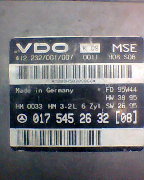

Всем доброго вечера , ребят вкратце суть проблеммы такова : ставим движок от W 210 первых годов выпуска на W 126 , кое как нашли комп чтоб для заслонки без круиза и прочего , он работает в паре с IRCL 1 (который просто инфракрасник без чипа) , но комп от дной машины , IRCL от другой .
Считал дампы , ну с ircl вроде всё похоже , дамп как дамп , а с моторником вопросы возникли .
К стару на столе подключили , хотели Wincode глянуть , и не увидели его там , в дампе X24C02 тоже его нет , в прогу дамп закидываю - она мне выдаёт что это от С202 мерса 4-х целиндрового .... .
Вобщем просьба знающим людям гляньте на дампы , особенно моторника , адекватные или нет они , (X24C02 судя по всему паяли раньше, кто и зачем неизвестно ) .
P.S. - вообще цель привязать этот  IRCL к этому моторнику , если кто сможет помочь , в личке обсудим .
