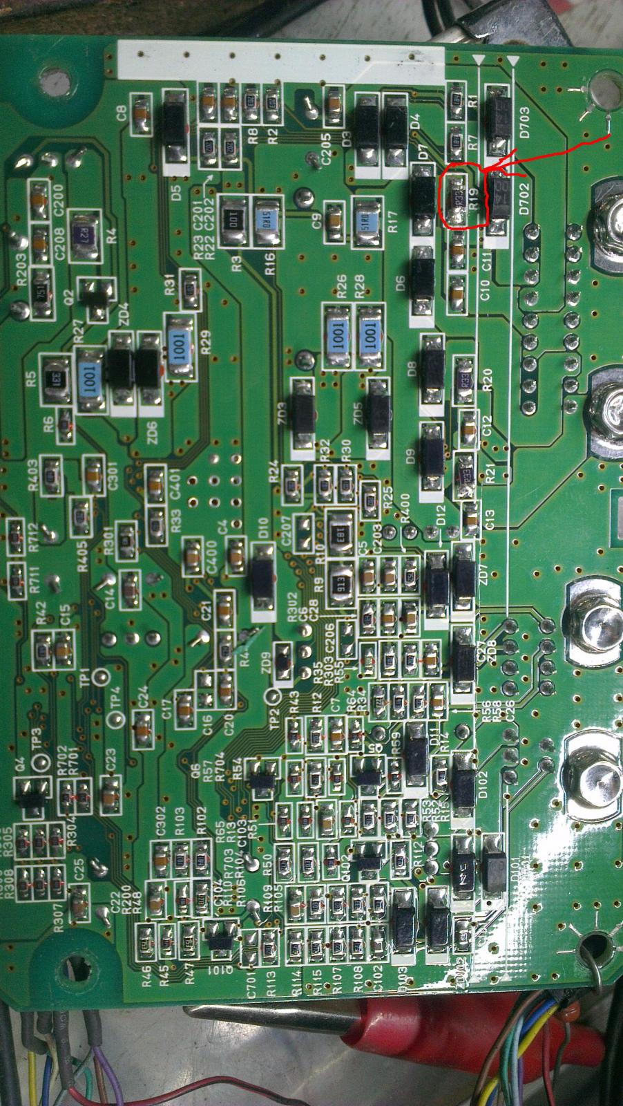

LexaE Опубликовано 14 сентября, 2015 Автор Опубликовано 14 сентября, 2015 Смотрел вчера вечером этот блок, проверял выходные сопротивления в общем нашёл один резистор R33 с номиналом 0.33(Ом) прозванивался в районе 300(кОм) (на фото обведён), заменил его, вечером поставлю на машину посмотрю что получится. emz Отправлен 10 Сентябрь 2015 - 18:55 похоже блок у тебя по железу косячит... на пожилых хондах это частое явление. EMZ спасибо за наводку.
