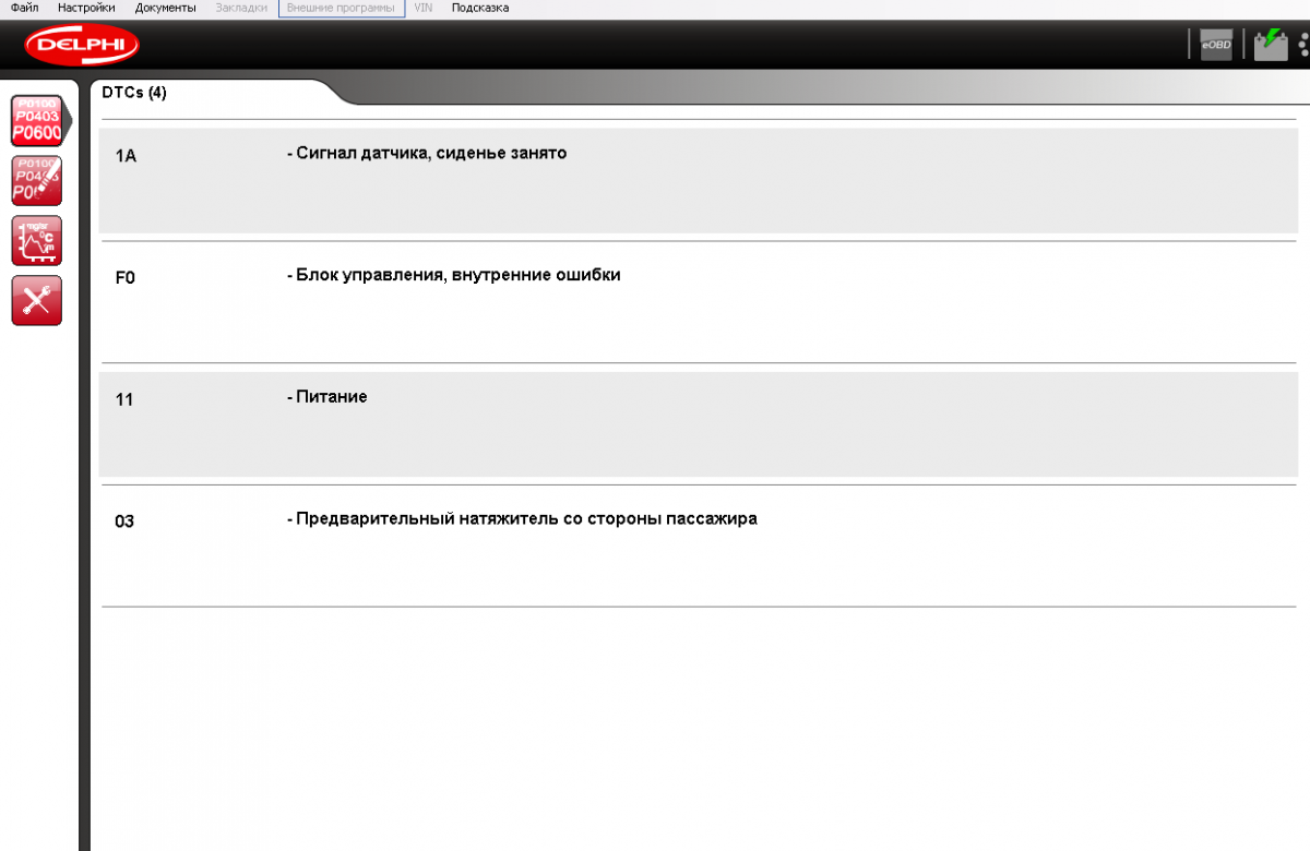

Решил перепроверить-сделал переходник на разъем-подключил Автоком.
С ним картина кардинально изменилась! (скрин)
Вопрос-что с этим счастьем делать?
Поможет ли перезалить еепром?

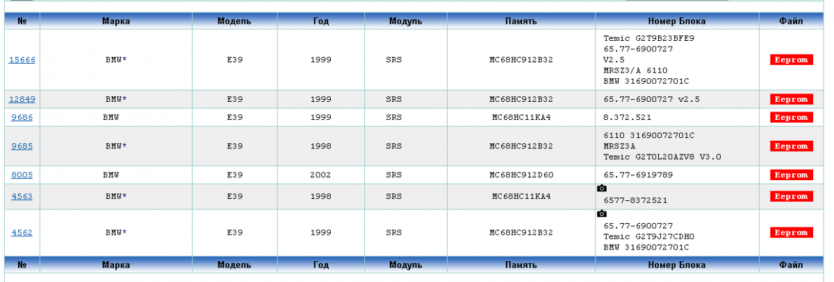

блок mrs3 частая проблема. или в мусорку или поправить епром
блок mrs3  это блок SRS?
Поправить еепром-перезалить?
Посмотрел на Кардампе-а там походу моторолка стоит.
Упой возьму ее внутривенно?
И какова статистика оживления блоков таким образом? В смысле-рецидив возможен?
Один из трех блоков возвращается,внутресхемно прочитается,дамп можно поправить родной.

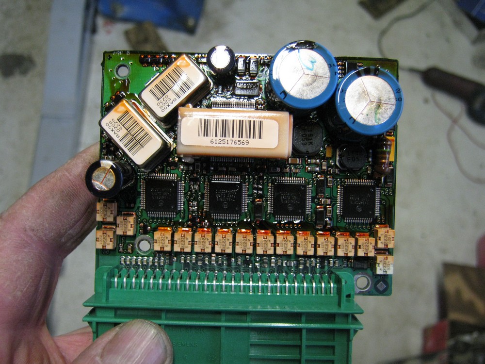

Блок снял, вскрыл-смущает элемент, нависший над моторолкой! (MC68HC912B32)
Его видимо придется выпаивать?
Кто занимался-подскажите план действий.
Сможете сделать? В личку....

там ни чего выпаивать не надо. тестер в руки и все с другой стороны платы
Да, действительно можно не выпаивая-инфу нашел.

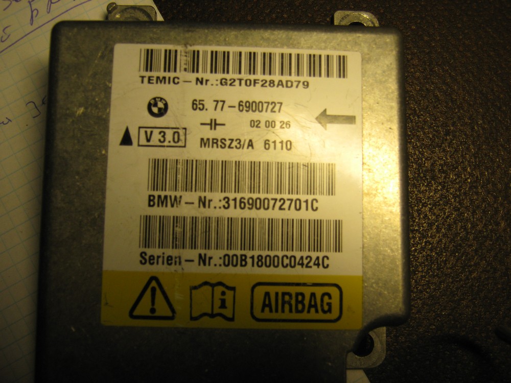

В Евроавто этих блоков очень много-с чем я столкнусь, купив блок с немного отличающейся маркировкой? Если приобрету Инпу-смогу сделать нужную конфигурацию? Или той же Упой можно залить соответсвующий еепром?
Может есть проверенный вариант грамотно погасить лампу ? Поиск упорно выдает эмуляторы матов переднего пассажира...
Посмотрел внимательнее в Евроавто-а не так все просто, дешево...
Блоки визуально и по маркировке похожие на мой стоят уже на 600 рублей, а 3000: http://euroauto.ru/partinfo/used/11/20481463/
Вот еще вариант: http://euroauto.ru/partinfo/used/3/40129352/
И походу это все! Если по номеру блока 65776900727 искать.
