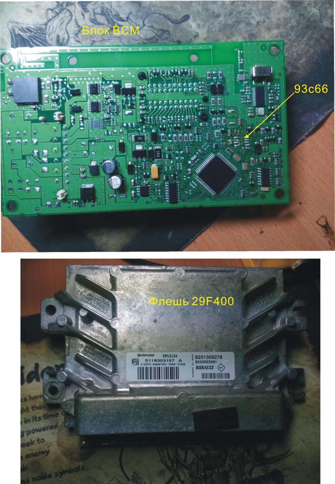

Опубликовано 22 сентября, 201510 г. comment_838746 Здравствуйте уважаемые форумчане! Утеря всех ключей. При демонтаже епромки 93с66 с блока БСМ онная разваливается пополам. (есть подозрение что приклеивают их на спец клей. Уже не первый случай.) Моторный EMS 3134 внутри флеш 29F400 дамп прилагаю. Прошу помощи как прописать ключ чтобы не делать синхру. Чистая епром 93с66 имеется. Можно за небесплатно. С уважением Ermak2222/ 29f400orig.rar Ссылка на комментарий https://www.auto-bk.ru/forum/topic/64532-nissan-almera-2014%D0%B3-%D1%80%D0%BE%D1%81%D1%81%D0%B8%D0%B9%D1%81%D0%BA%D0%BE%D0%B9-%D1%81%D0%B1%D0%BE%D1%80%D0%BA%D0%B8/ Поделиться на другие сайты Поделиться Поделиться сообщением
Опубликовано 22 сентября, 201510 г. comment_838747 Если pin есть , то может и можно. Если нет , то новые ключи и синхра с моторным . Что впринцепе не сложно. У вас уже вроде была подобная ситуация. Ссылка на комментарий https://www.auto-bk.ru/forum/topic/64532-nissan-almera-2014%D0%B3-%D1%80%D0%BE%D1%81%D1%81%D0%B8%D0%B9%D1%81%D0%BA%D0%BE%D0%B9-%D1%81%D0%B1%D0%BE%D1%80%D0%BA%D0%B8/#findComment-838747 Поделиться на другие сайты Поделиться Поделиться сообщением

Опубликовано 22 сентября, 201510 г. comment_838749 Делай моторный под автопривязку,чисть область эмуляции еепром ,адреса не буду писать ,найдешь на этом форуме даже в моих сообщениях ;) далее берешь любой дамп с такого БСМ и кладешь ключи ,если что это логан с 10 года один в один ;) Ссылка на комментарий https://www.auto-bk.ru/forum/topic/64532-nissan-almera-2014%D0%B3-%D1%80%D0%BE%D1%81%D1%81%D0%B8%D0%B9%D1%81%D0%BA%D0%BE%D0%B9-%D1%81%D0%B1%D0%BE%D1%80%D0%BA%D0%B8/#findComment-838749 Поделиться на другие сайты Поделиться Поделиться сообщением

Опубликовано 22 сентября, 201510 г. comment_838753 Здравствуйте уважаемые форумчане! Утеря всех ключей. При демонтаже епромки 93с66 с блока БСМ онная разваливается пополам. (есть подозрение что приклеивают их на спец клей. Уже не первый случай.) Моторный EMS 3134 внутри флеш 29F400 дамп прилагаю. Прошу помощи как прописать ключ чтобы не делать синхру. Чистая епром 93с66 имеется. Можно за небесплатно. С уважением Ermak2222/ Остается открытым вопрос: чем и как писать ключ в эту Almera new ? Там система, если не ошибаюсь, не как в Renault Logan II ? Тогда упс с ключами... Ссылка на комментарий https://www.auto-bk.ru/forum/topic/64532-nissan-almera-2014%D0%B3-%D1%80%D0%BE%D1%81%D1%81%D0%B8%D0%B9%D1%81%D0%BA%D0%BE%D0%B9-%D1%81%D0%B1%D0%BE%D1%80%D0%BA%D0%B8/#findComment-838753 Поделиться на другие сайты Поделиться Поделиться сообщением
Опубликовано 22 сентября, 201510 г. Автор comment_838754 Делай моторный под автопривязку,чисть область эмуляции еепром ,адреса не буду писать ,найдешь на этом форуме даже в моих сообщениях ;) далее берешь любой дамп с такого БСМ и кладешь ключи ,если что это логан с 10 года один в один ;) Область еепром лежит по адресам как в ларгусе? 29F200 Если не тяжело отправьте дамп с логана, а то у себя в базе не нашел. Заранее спасибо. Ссылка на комментарий https://www.auto-bk.ru/forum/topic/64532-nissan-almera-2014%D0%B3-%D1%80%D0%BE%D1%81%D1%81%D0%B8%D0%B9%D1%81%D0%BA%D0%BE%D0%B9-%D1%81%D0%B1%D0%BE%D1%80%D0%BA%D0%B8/#findComment-838754 Поделиться на другие сайты Поделиться Поделиться сообщением

Опубликовано 22 сентября, 201510 г. Автор comment_838854 не пробовал С этим дампом машина к сожалению не завелась. Ссылка на комментарий https://www.auto-bk.ru/forum/topic/64532-nissan-almera-2014%D0%B3-%D1%80%D0%BE%D1%81%D1%81%D0%B8%D0%B9%D1%81%D0%BA%D0%BE%D0%B9-%D1%81%D0%B1%D0%BE%D1%80%D0%BA%D0%B8/#findComment-838854 Поделиться на другие сайты Поделиться Поделиться сообщением
Опубликовано 22 сентября, 201510 г. comment_838937 Ты просто пробовал заводить или по какой то определенной процедуре ? Ссылка на комментарий https://www.auto-bk.ru/forum/topic/64532-nissan-almera-2014%D0%B3-%D1%80%D0%BE%D1%81%D1%81%D0%B8%D0%B9%D1%81%D0%BA%D0%BE%D0%B9-%D1%81%D0%B1%D0%BE%D1%80%D0%BA%D0%B8/#findComment-838937 Поделиться на другие сайты Поделиться Поделиться сообщением
Опубликовано 22 сентября, 201510 г. comment_838975 С этим дампом машина к сожалению не завелась. Зачем тебе чужой дамп,правь свой ,к тому же видно что флешь выпаял и судя по всему есть под нее программатор Да и как я понял ключи тангой положил Ссылка на комментарий https://www.auto-bk.ru/forum/topic/64532-nissan-almera-2014%D0%B3-%D1%80%D0%BE%D1%81%D1%81%D0%B8%D0%B9%D1%81%D0%BA%D0%BE%D0%B9-%D1%81%D0%B1%D0%BE%D1%80%D0%BA%D0%B8/#findComment-838975 Поделиться на другие сайты Поделиться Поделиться сообщением

Опубликовано 23 сентября, 201510 г. comment_839225 Здравствуйте уважаемые форумчане! Утеря всех ключей. При демонтаже епромки 93с66 с блока БСМ онная разваливается пополам. (есть подозрение что приклеивают их на спец клей. Уже не первый случай.) Моторный EMS 3134 внутри флеш 29F400 дамп прилагаю. Прошу помощи как прописать ключ чтобы не делать синхру. Чистая епром 93с66 имеется. Можно за небесплатно. С уважением Ermak2222/ А выпаивать флеш обязательно? через колодку диагностики можно -же прочитать флеш? Изменено 23 сентября, 201510 г. пользователем ulon08 Ссылка на комментарий https://www.auto-bk.ru/forum/topic/64532-nissan-almera-2014%D0%B3-%D1%80%D0%BE%D1%81%D1%81%D0%B8%D0%B9%D1%81%D0%BA%D0%BE%D0%B9-%D1%81%D0%B1%D0%BE%D1%80%D0%BA%D0%B8/#findComment-839225 Поделиться на другие сайты Поделиться Поделиться сообщением
Опубликовано 23 сентября, 201510 г. comment_839287 через диагностику не прочтешь,только в буте можно прочитать фулл ,ему нужны не калибры а фулл Ссылка на комментарий https://www.auto-bk.ru/forum/topic/64532-nissan-almera-2014%D0%B3-%D1%80%D0%BE%D1%81%D1%81%D0%B8%D0%B9%D1%81%D0%BA%D0%BE%D0%B9-%D1%81%D0%B1%D0%BE%D1%80%D0%BA%D0%B8/#findComment-839287 Поделиться на другие сайты Поделиться Поделиться сообщением

Опубликовано 23 сентября, 201510 г. Автор comment_839395 Я его считал полностью но есть подозрение что он считан криво. Очистил область еепром. Нашел на форуме дамп от Логана записал ключ при помощи танго. Машина не завелась. Ищу рабочую пару. 93с66BCM+EMS3134. Похоже ни у кого нет. Ссылка на комментарий https://www.auto-bk.ru/forum/topic/64532-nissan-almera-2014%D0%B3-%D1%80%D0%BE%D1%81%D1%81%D0%B8%D0%B9%D1%81%D0%BA%D0%BE%D0%B9-%D1%81%D0%B1%D0%BE%D1%80%D0%BA%D0%B8/#findComment-839395 Поделиться на другие сайты Поделиться Поделиться сообщением
Опубликовано 23 сентября, 201510 г. comment_839475 все там делается просто.высчитывайте пин код с всм и чистые 7936 ложите по диагностике той же sbb. а очистка облости еепрома в эбу-это подготовка под автопривязку. Ссылка на комментарий https://www.auto-bk.ru/forum/topic/64532-nissan-almera-2014%D0%B3-%D1%80%D0%BE%D1%81%D1%81%D0%B8%D0%B9%D1%81%D0%BA%D0%BE%D0%B9-%D1%81%D0%B1%D0%BE%D1%80%D0%BA%D0%B8/#findComment-839475 Поделиться на другие сайты Поделиться Поделиться сообщением
