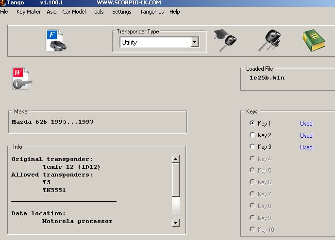

Читал подобную тему, про привет соседям тоже, кварц менял, ничего не изменилось, как будто что то с чипом в ключе. Ключи нечем читать. Каким программатором можно сделать новый чип по дампу?
Танга, мастеркей и тд
танго и мастер не сделают ,там вроде ключи еще в моторнике  значаться .
ручной метод -работает на нем ,ищи ,в нете было .

проверь накачку на антенне,было что то  наподобие с mazda xedos,обмотка была также целая.с вашим дампом все гуд, ключи лежат
