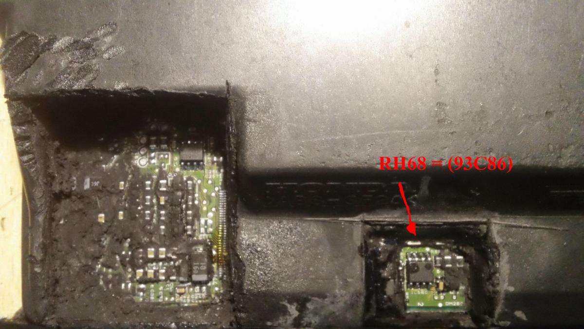

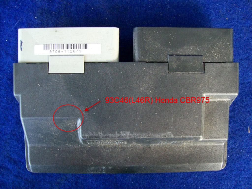

Здравствуйте Уважаемые Коллеги!
 подскажите кто сталкивался где живёт еепром в данном блоке
 там где начал резать наткнулся на ёмкость которой не должно быть по очень похожему блоку в мануале танги. дальше не стал ковырять

Актуально! последние тёплые деньки простаивает Honda CBR 954 RR FireBlade
  может есть у кого доступ на этот ресурс:
http://mhhauto.com/Thread-Honda-Bike-CBR-954-Immo-OFF
 там кажись фотка есть -увеличить бы

Вот
https://www.auto-bk.ru/forum/topic/64761-honda-cbr-954-rr-2002/#findComment-842842
Вот
  Спасибо большое!
микру с Вашей помощью нашёл!
 Буду обязан!
https://www.auto-bk.ru/forum/topic/64761-honda-cbr-954-rr-2002/#findComment-842855
