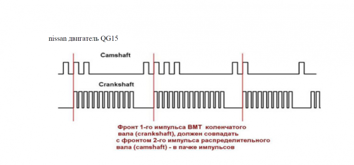

нужна осцилограмма синхры ДПКВ+ДПРВ-Nissan almera 1.5 бенз, 2000 г
Вот может поможет!
euromarina1 Проверьте эту осцилку, сравнивал с новой цепью на QG15 не совпала.
