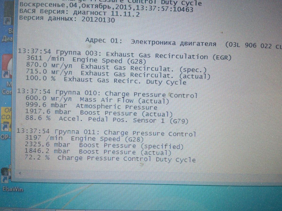

Опубликовано 4 октября, 201510 г. До 3 тысячи. Оборотов. Дымит тупит одним словом неедет!потом прорыв .давления в норме форсы в допуске турба с ремонта,по ошибкам низкий уровень сигнала воздухомера-его заменил хозяин, опаздывает надув !выставил шток гриба по ельзе 0,7 и 3,7 где-то так а было 1.2 и 4.1 результата нет!
Опубликовано 4 октября, 201510 г. Автор При 3000 об включаеться N75 2 передача в конце приоткрылся и 3 передача вкл клапана. -Тулит и дым пропал

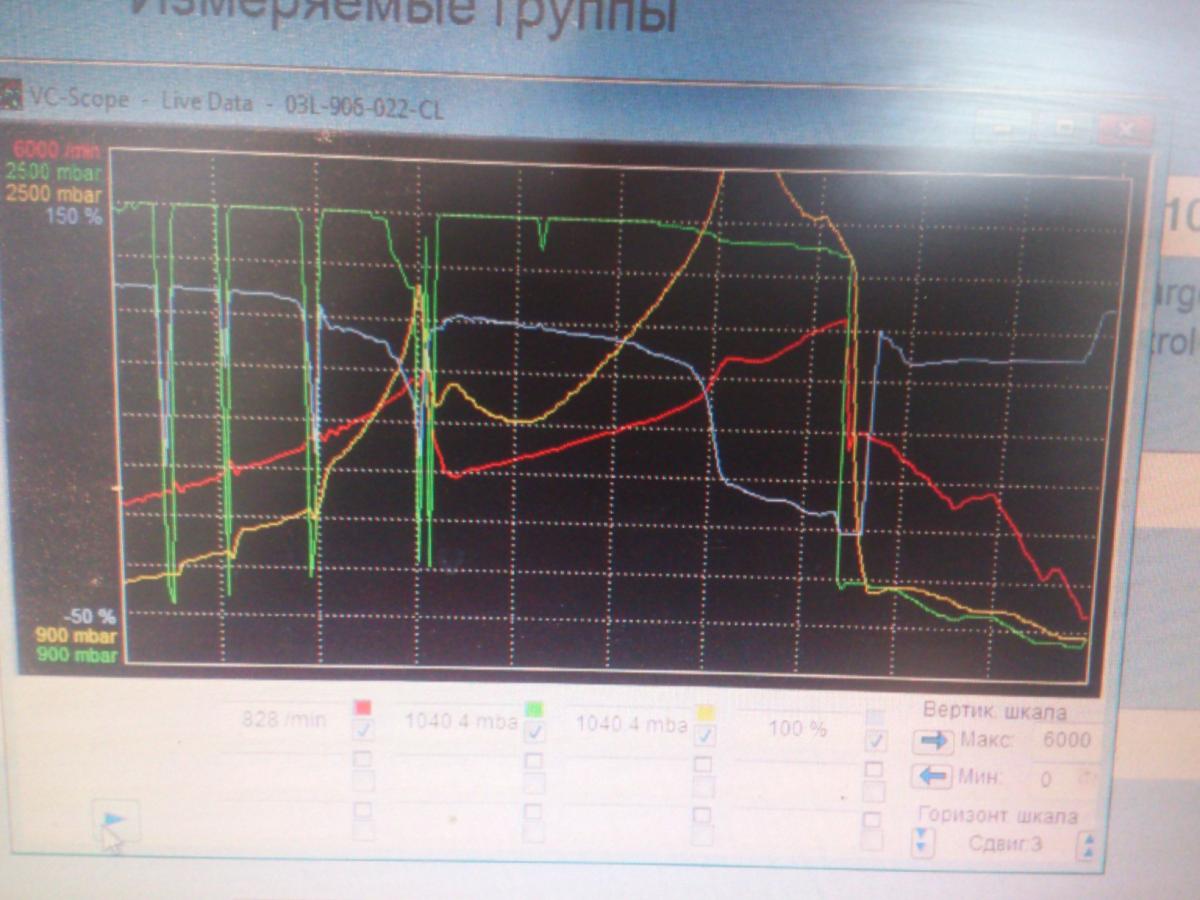

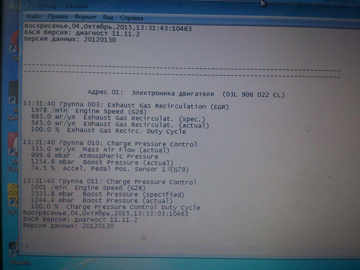

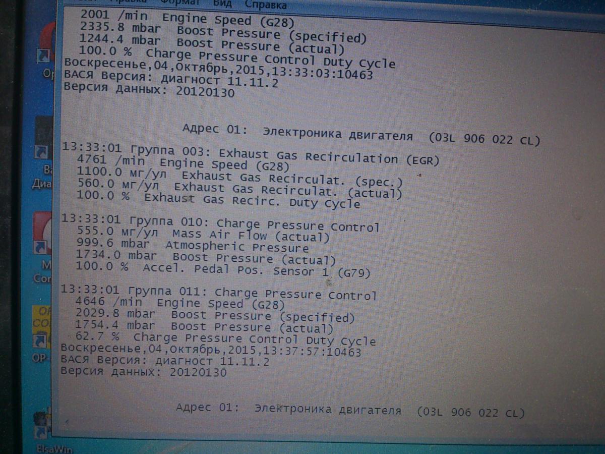

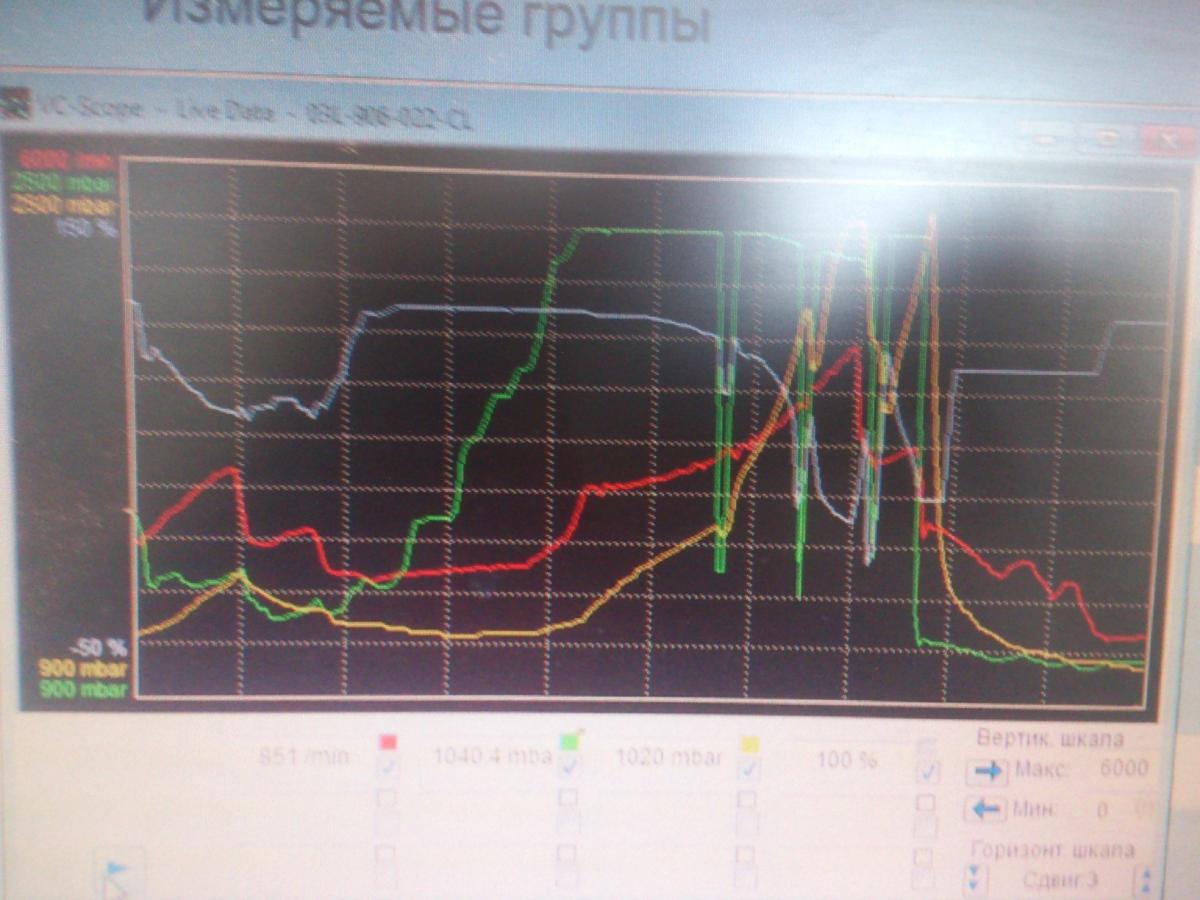

Опубликовано 5 октября, 201510 г. Привет. Сорри, не понял по теме.... в чем трудности снять логи, как и писали выше, по группам 003-010-011?? По скринам понятно, что есть VCDS. Какая тогда проблема снять логи. С отключеным "грибком", потом с подключеным. А так гадать можно до Нового Года..... Как правильно снять логи в курсе я думаю? =0) .
Опубликовано 5 октября, 201510 г. Автор Вот что-то снял Первый с вакумом. 2-3 без Первый с вакумом. 2-3 без Первый с вакумом. 2-3 без

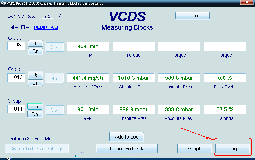

Опубликовано 5 октября, 201510 г. Не, это ни о чем...... Садишься в авто, лучше с другом, что бы он жал кнопки, а ты ехал. Едешь на какую нибудь не загруженную трассу. Подключаешь ВАСЮ...Выводишь в параметрах группы 003-010-011. Едешь на 3-ей передаче на минимально возможных оборотах. Жмешь в нижнем правом углу кнопку LOG, далее в появившемся START. Педаль в пол, и едешь до 3000-3500 оборотов не отпуская педаль. Потом бросай педаль, жми STOP и т.д... Повтори так же с подключенной "лягушкой". Потом идешь в папку с прогой, и в папке LOGS будет файл 003-010-011.CSV. Его архивируешь, и кидаешь сюда.... все. ))
Опубликовано 5 октября, 201510 г. Да хрен его знает как они там перевели....жми нижнюю правую кнопку. Может и так она называется в ВАСЕ. Пробуй....
