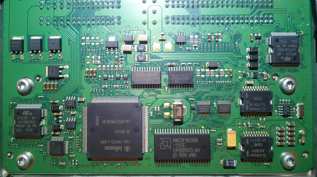

052 Опубликовано 4 марта, 2016 Опубликовано 4 марта, 2016 (изменено) Подскажите, я понял в бсл, его как сименс-вдо, галей читать ? Бутпин 27 или 28 ? Там tja1050 смотрю, , т.е по кану цеплять? Изменено 4 марта, 2016 пользователем 052
Владимирыч161 Опубликовано 4 марта, 2016 Опубликовано 4 марта, 2016 (изменено) По К-линии. бут 104 ногу процессора C167 (24 ногу FLASH памяти AM29F800BB) на массу через резистор порядка 10К Большой разъем 1,3,5 - Масса ЭБУ (достаточно подключить один из контактов) 2 - +12В (включение зажигания) 4 - +12В (питание главного реле) 6 - +12В (неотключаемое питание) 76 - К-Линия Изменено 4 марта, 2016 пользователем Владимирыч161
052 Опубликовано 4 марта, 2016 Опубликовано 4 марта, 2016 Спасибо, это вы проделывали? А то 24 пин флэшки-это для боша, для сименса 28-пишут
