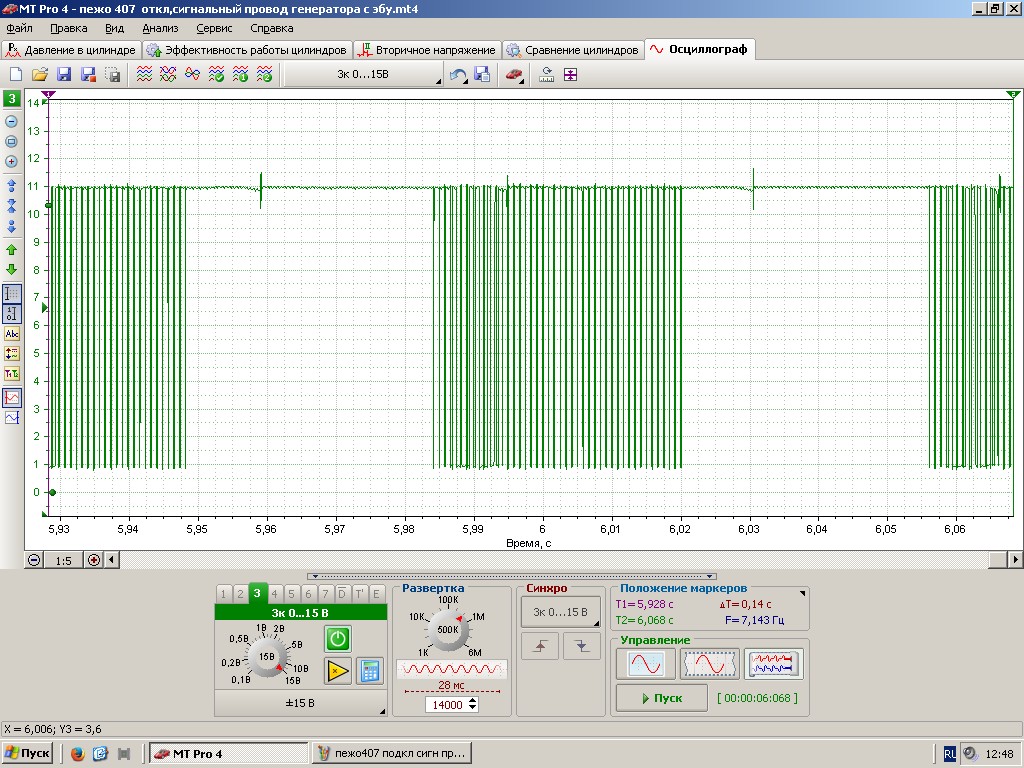

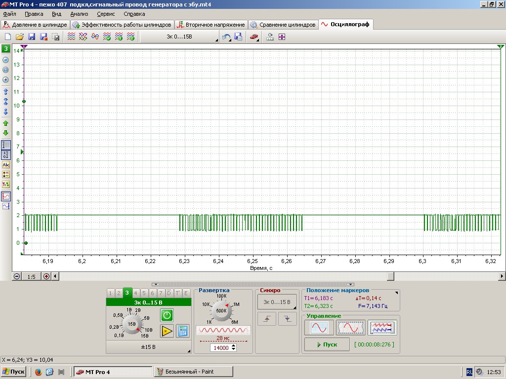

Добрый день Peugeot 407 незаводиться,нет ответа от эбу. вскрыл эбу микросхема питания греется ,ток 0,8А,заменил L9131,L9132,машина завелась но нет зарядки,лампа зарядки не горит и хоэяин не помнит горела или нет. осцилографом снял показания с провода который идёт на генератор с эбу.Осцилограммы прилагаю,если они соответсвуют то значит генератор.подскажите может кто снимал осцилограммы. Осцилограммы сняты с подключённым проводом к генератору и отключённым (провод с эбу), Эбу IAW 6LPB.

Чтобы измерять ток в обмотке возбуждения, осцилограф не нужен. сколько на + выводе, столько же только 50% на обмотке. должно быть. Это если однопроводной разъем. Во всех остальных случаях COM интерфейс.
По номеру  генератору я посмотрел он должен быть с COM интерфейсом,разьём однопроводный,                                                                              (Communication) общее обозначение физического интерфейса управления и
диагностики генератора. Могут использоваться протоколы BSD(Bit Serial Device),
BSS(Bit Synchronized Signal) или LIN(Local Interconnect Network) это из autonica.od.ua
я так понял что надо смотреть генератор
Доброй ночи, привезли регулятор с COM терминалом,заменил регулятор, поставил на стенд генератор и даже не подключая возбуждения,раскрутил и зарядка появилась,сама по себе 14,2в,поставил на пежо 407 и всё нормально,но лампа зарядки так и не загорелась при включённом зажигании. Тему можно закрыть!
