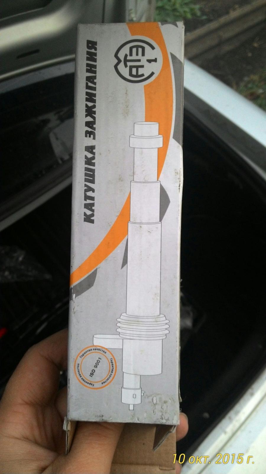

Опубликовано 12 октября, 201510 г. comment_847469 Судя по данным на упаковке эта катушка даже не может работать с "М73" и "Я7.2" Ссылка на комментарий https://www.auto-bk.ru/forum/topic/65035-%D0%BF%D1%80%D0%BE%D0%B2%D0%B0%D0%BB%D1%8B-%D0%BD%D0%B0-%D0%BF%D1%80%D0%B8%D0%BE%D1%80%D0%B5/#findComment-847469 Поделиться на другие сайты Поделиться Поделиться сообщением
Опубликовано 12 октября, 201510 г. comment_847480 Судя по данным на упаковке эта катушка даже не может работать с "М73" и "Я7.2" А почему такое утверждение?? Все будет работать!! Ссылка на комментарий https://www.auto-bk.ru/forum/topic/65035-%D0%BF%D1%80%D0%BE%D0%B2%D0%B0%D0%BB%D1%8B-%D0%BD%D0%B0-%D0%BF%D1%80%D0%B8%D0%BE%D1%80%D0%B5/#findComment-847480 Поделиться на другие сайты Поделиться Поделиться сообщением
Опубликовано 12 октября, 201510 г. comment_847617 Да я понимаю, но продавец- изготовитель катушек заявляет: "ЭБУ- только Бош!" Изменено 12 октября, 201510 г. пользователем B.V. Ссылка на комментарий https://www.auto-bk.ru/forum/topic/65035-%D0%BF%D1%80%D0%BE%D0%B2%D0%B0%D0%BB%D1%8B-%D0%BD%D0%B0-%D0%BF%D1%80%D0%B8%D0%BE%D1%80%D0%B5/#findComment-847617 Поделиться на другие сайты Поделиться Поделиться сообщением
Опубликовано 12 октября, 201510 г. comment_847663 .... изготовитель катушек заявляет: "ЭБУ- только Бош!" ...но катушка про это может и не знать!.... Ссылка на комментарий https://www.auto-bk.ru/forum/topic/65035-%D0%BF%D1%80%D0%BE%D0%B2%D0%B0%D0%BB%D1%8B-%D0%BD%D0%B0-%D0%BF%D1%80%D0%B8%D0%BE%D1%80%D0%B5/#findComment-847663 Поделиться на другие сайты Поделиться Поделиться сообщением
Опубликовано 12 октября, 201510 г. comment_847758 Глупость и неадекватность продавцов , нет никакой разницы между М.7.3 , БОШ 7.9.7 , Январем 7.2 по применяемости ИКЗ для этих эбу Ссылка на комментарий https://www.auto-bk.ru/forum/topic/65035-%D0%BF%D1%80%D0%BE%D0%B2%D0%B0%D0%BB%D1%8B-%D0%BD%D0%B0-%D0%BF%D1%80%D0%B8%D0%BE%D1%80%D0%B5/#findComment-847758 Поделиться на другие сайты Поделиться Поделиться сообщением
Опубликовано 13 октября, 201510 г. comment_847843 нет никакой разницы между М.7.3 , БОШ 7.9.7 , Январем 7.2 по применяемости ИКЗ для этих эбу Это мы знаем что нет ни какой разницы! А продавец по интересовавшись у покупателя какой ЭБУ может и не продать, мотивируя тем что на др. не подойдет. А покупатель в свою очередь пойдет искать "правильную" катушку... Ссылка на комментарий https://www.auto-bk.ru/forum/topic/65035-%D0%BF%D1%80%D0%BE%D0%B2%D0%B0%D0%BB%D1%8B-%D0%BD%D0%B0-%D0%BF%D1%80%D0%B8%D0%BE%D1%80%D0%B5/#findComment-847843 Поделиться на другие сайты Поделиться Поделиться сообщением
