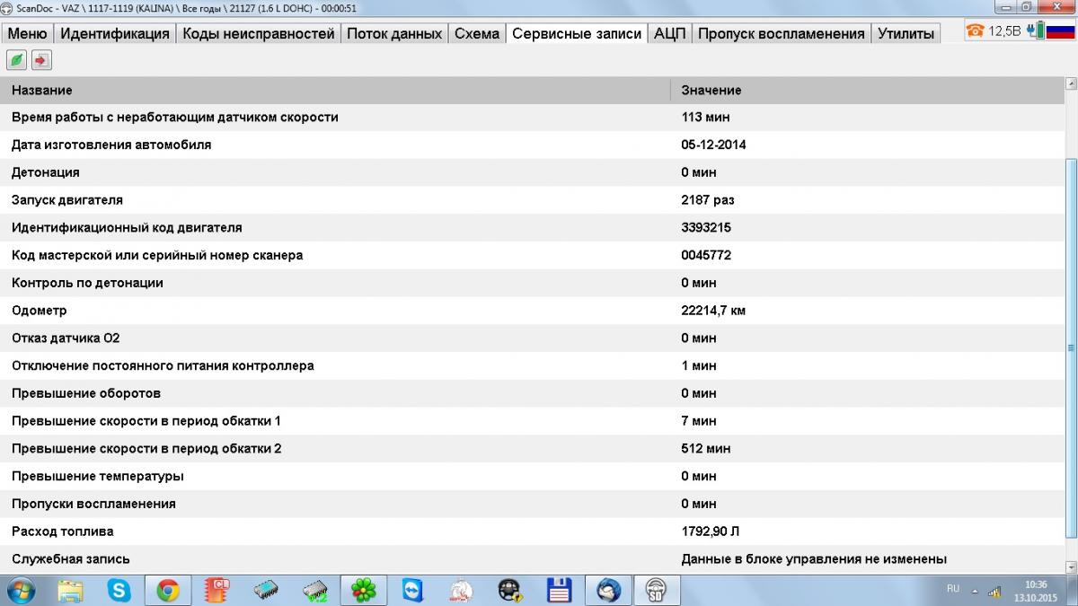

Авто ЛАДА Калина 2, моторник М74.5 - в нем дубль пробега, нужно его подправить.
Кто сможет помочь в этом вопросе?

В этом блоке пробег, скорее всего, во флеши, в не во внешнем EEPROM, который ты выложил. Попробуй блок с выпаянной еепромкой подключи и зайди в сервисные записи.
Перепутал все, еепром и так из флеши выдернут :)
кроме пробега надо исключить и такие параметры как запуск двигателя и расход топлива, которые косвенно указывают на пробег. тоесть сделать несколько краткосрочных запусков и считать дамп. а можно попробовать просто включить зажигание и подмоткой прибавить километров 100.

Зачем путать "теплое" с "мягким"? :) Автору требуется пересчитать пробег, а вы ему предлагаете "обнулить" его.

всех тонкостей дела не знаю,но...у нас диллеры суд выиграли сославшись на показания регистратора в эбу.
авто было годовалое.было сказано в суде,что авто с таким не большим  пробегом(одметр)  не может израсходовать так много топлива.
видимо пробега они в регистраторе не увидели,а ,сука ,расход топлива там как на ладони. :bux:
да в регистраторе есть израсходованное количество литров это точно
где-то на форумах видел скрины проги для редактирования данных регистратора.Во блин ,пока писал уже нашлась))).
Изменено пользователем darner
Не принимает данная прога файл от ТС. Наверное формат не тот.
я конечно дико извиняюсь....так и чем можно увидеть с вероятностью в 99% точные данные в регистраторе?скока не подключался активных регистраторов не видел на свежих гранатах приорах и калайнах.
Скандок у него на скрине
скрин я видел.у меня сканматик.видимо только скандок и видит регистратор правильно.
