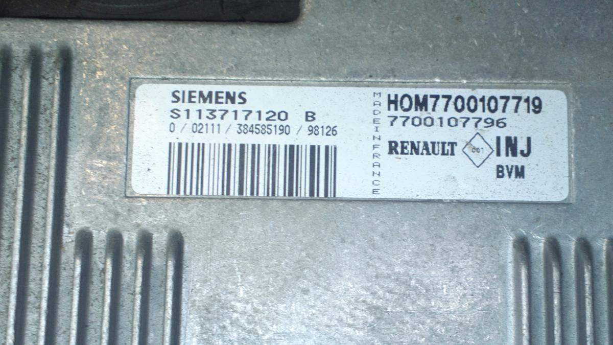

Опубликовано 16 октября, 201510 г. Москвич с двигателем Renault f3r 113 л.с контролер фото причина человек жалуется что авто дымит синим но при этом масло вообще не берет! компрессия 12 мотор работает ровно чек не горит. Что сие это такое? или рено моторы эти так работают? Я вообще не в курсе с такими моторами не встречался! чем его диагностировать? Типовые его параметры?

Опубликовано 3 ноября, 201510 г. Всем привет .Двигатель не плохой если грамотно эксплуатировался живет 350 т.к. бывали и больше .Гбц делают тоже по разному , компенсаторов там нет шайбы стоят . мозг сименс б феникс 5 диагностируется DDT 2000 или рено тестером . или клипом есть еще БК-135 от ориона тоже читает этот мотор . у меня такой мотор
