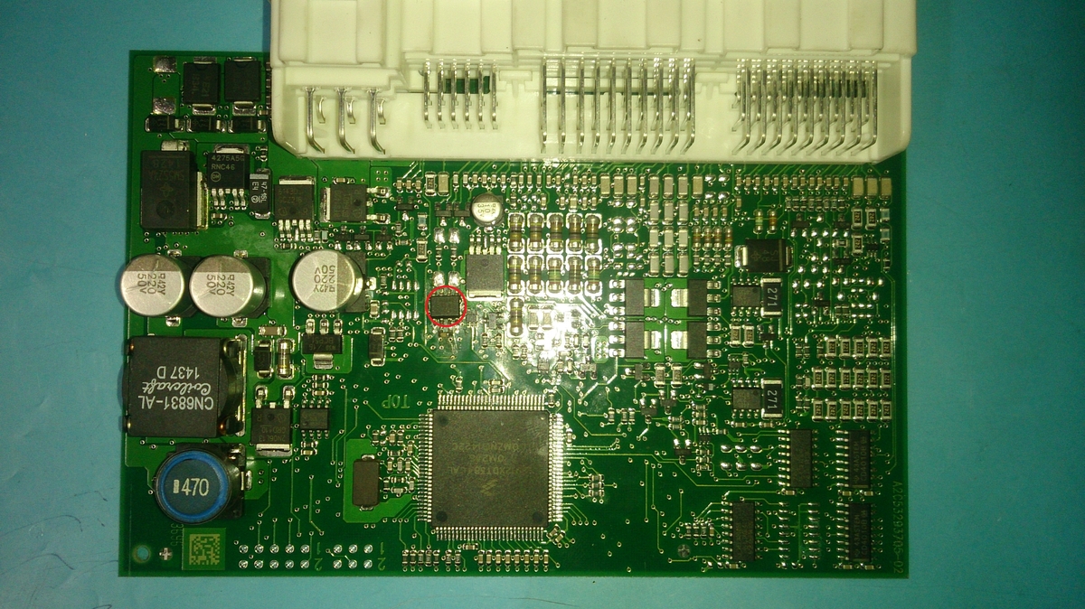

Люди добрые, подскажите в какой микросхемке лежит инфа по ключам? какой индекс на eeprom в блоке кейлесс? Может у кого есть фото с отмеченой микрой.

Прилагаю фото, перепаяли микру на контрактный кейлесс, обведенную кругом, ноль эфекта...

В проце все)
https://www.auto-bk.ru/forum/topic/65209-mazda-6-gh-smart-key/#findComment-948417
Спасибо за инфу... блин, у нас тут никто не сможет проц перепаять)
https://www.auto-bk.ru/forum/topic/65209-mazda-6-gh-smart-key/#findComment-948439
Строительный фен или электроплитка помогут (без фанатизма конечно)
https://www.auto-bk.ru/forum/topic/65209-mazda-6-gh-smart-key/#findComment-948452
А зачем паять?Читани и перелей данные.
