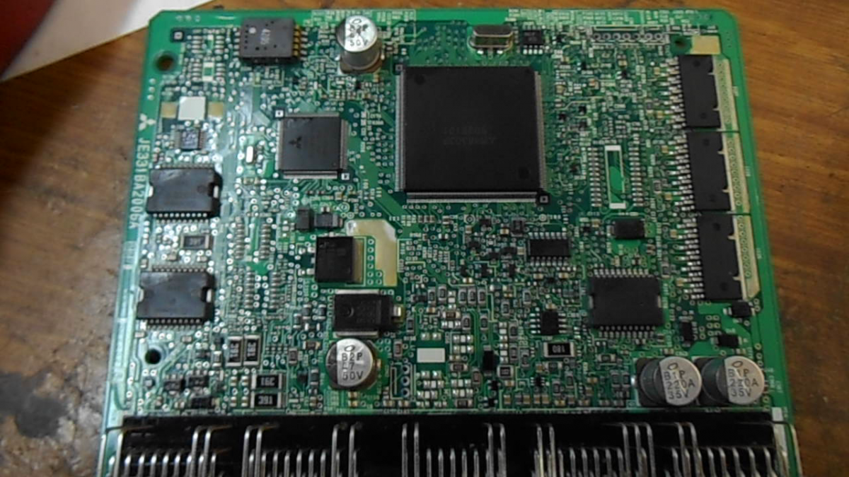

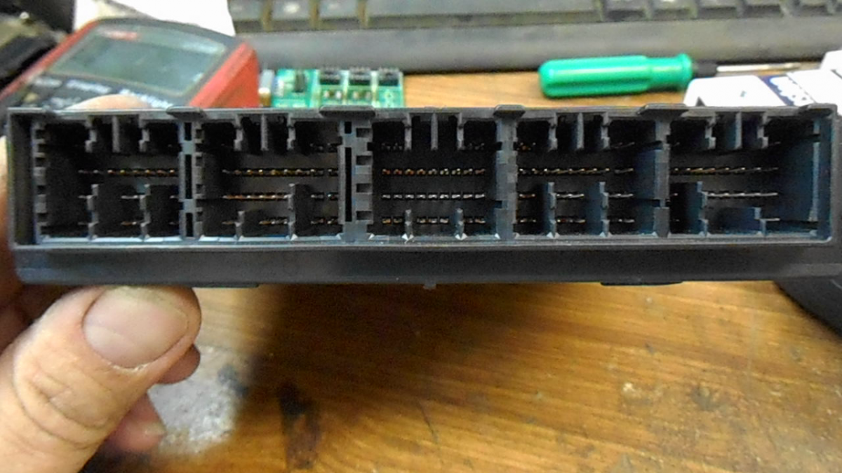

vlcsnap-2015-10-19-17h19m55s000.pngПарни всем привет машина Mitsubishi Outlander год 2005 двиготель 2 4 автомат  хочу прочитать блок пиасини подскажите точки подключения на столе проц MH8303F и какой должен быть вес прошивки фото прилагаю
attachicon.gifvlcsnap-2015-10-19-17h19m55s000.pngПарни всем привет машина Mitsubishi Outlander год 2005 двиготель 2 4 автомат  хочу прочитать блок пиасини подскажите точки подключения на столе проц MH8303F и какой должен быть вес прошивки фото прилагаю
держи
Mitsu 5plug.pdf
а какой вес прошивки
По процу смотри вес
а это как проц MH8303F
Ну Вы своей головой тоже подумайте немного.

Подниму тему. С обратной стороны есть zener diod. Вопрос. Его маркировку бы и на какое напряжение стаб,
Принесли блок с выбитым в хлам стабом, коротыш на диоде. Скорости не переключаются, ошибка (не помню что сказали) и ошибки на абсорбер и егр. Ну это не впервой, сборка вылетает.
Стаб сдул, короткое исчезло. Диод заменил, ошибки остались. Я ремонтирую блок, машинка в другом месте
Изменено пользователем vavan1955
я думаю они все на 18 вольт
Я так тоже думаю, потому как на него приходит 14 вольт через диод от главного реле. В принципе, без него тоже будет работать. Пока ищу причины.
