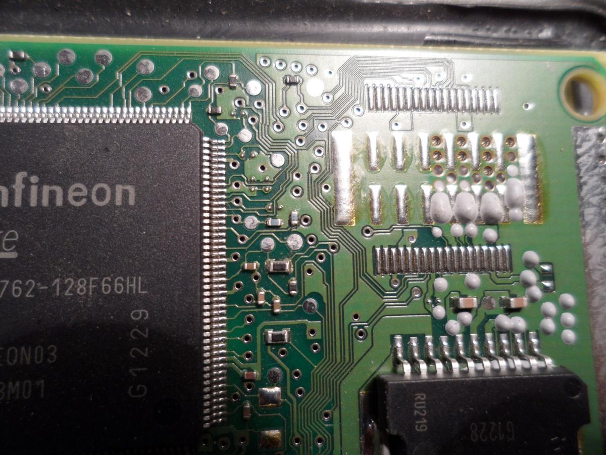

SAM_1854.JPG, а было там что нибудь?, а то что рядом..21кОм
Раскрыл 2 ЭБУ: на этом месте пусто в обоих.

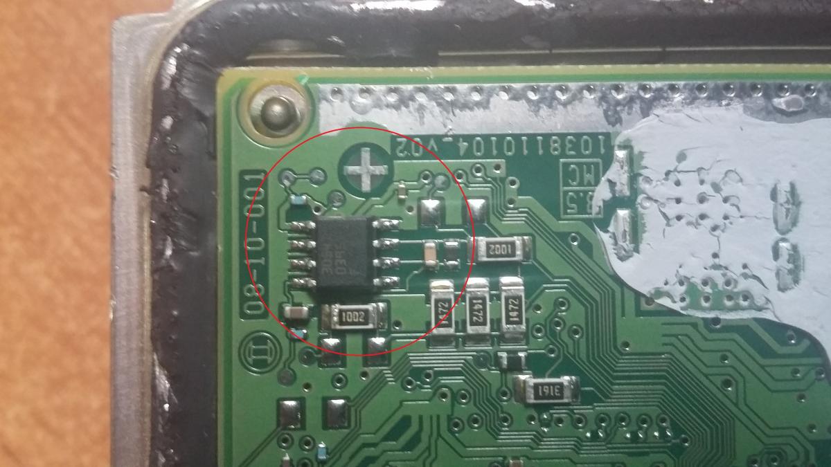

Если еще актуально то смотрите в этом месте, канал обработки сигнала ДПКВ именно здесь.
