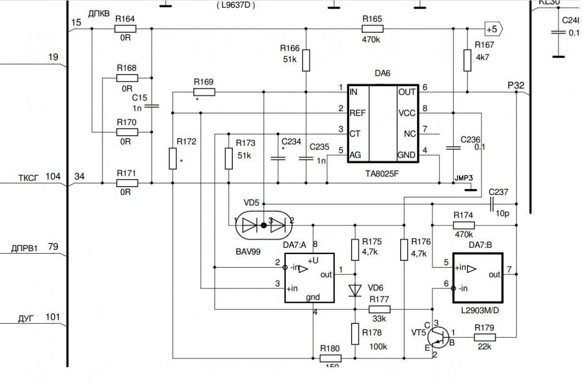

max210876 Опубликовано 4 декабря, 2015 Опубликовано 4 декабря, 2015 Подскажите, какая микросхема в М74 отвечает за обработку сигнала с ДПКВ ?

Андрей1117 Опубликовано 10 декабря, 2015 Опубликовано 10 декабря, 2015 (изменено) Изначально в блоках(Я7.2\М73) ставили специлизированную микросхему ТА8025 .Она была снята с производства ,и стали устанавливать операционник на базе L2903.Теперь он во всех наших Эбу стоит в качестве схемы обработки импульсов от ДПКВ . вот фрагмент схемы : Изменено 10 декабря, 2015 пользователем Андрей1117
