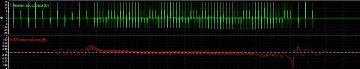

На сколько я знаю, вы правы. Но при снятии осциллограммы я при включении зажигания уже увидел импульсы. Да и пропускающий клапан думаю может дать такой результат.
Вот осцилка на ХХ от включения зажигание до того, как авто заглох.

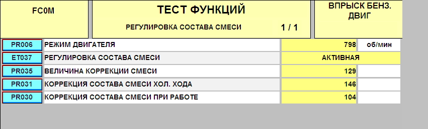

выложи , со своего, когда плохо и когда хорошо  :cool:
потом открывается технота и читается ,
Глава называется -
интерпретация параметров , - что такое плохо и что такое Хорошо
Изменено пользователем MASANY
Взяли ли бы и приложили тех ноту... Мне например очень интересно как в рено работает длинная и короткая коррекции
Мне тоже интересно. Пять лет рено калупаю каждый день, до сих пор понять не могу.

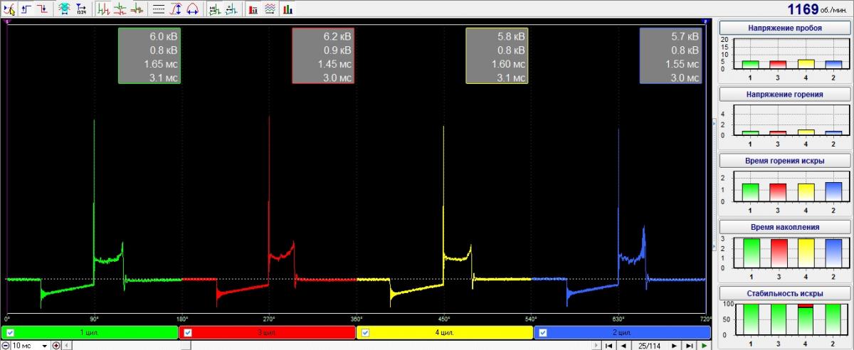

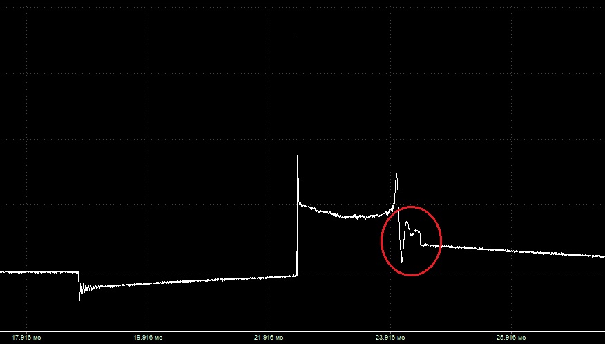

Сегодня при запуске на холодную снял осцилку с зажигания и увидел интересный момент. Данный косяк появляется именно, когда автомобиль пытается заглохнуть. Появляется он на 1-4 цилиндре. Вот только не пойму что он значит. Может кто в курсе?
На катушках, трещины бывают часто у них, поподкинь другую катушку, чтоб не гадать. А ещё случай с Логаном был, бензонасос недовлил, чуть по стоит зародилась и глохла.
Извеняюсь, с телефона писал. На пол килограмм меньше давление давал, по стоит и заводится и глохнет
Логан так не отремонтирован. Форсунки не мыл, нет возможности.
Из дополнительно проверенного: форсунки при запуске визуально распыляют одинаково, ДПКВ в порядке.
На графике указана зона затухающих колебаний на КЗ, сказать что колебания отсутствуют нельзя, следовательно катушка не будет виновником в данной проблеме.
Нельзя если он с 4 цилиндров одновременно снимет и выложит, хотябы по горению искры будет понятно что в цилиндре творится. Может туда антифриз просачивается

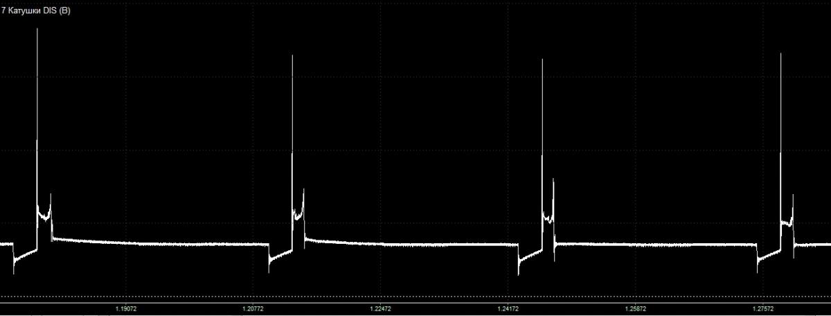

Вот после анализа в Диамаге на стабильно работающем двигателе:

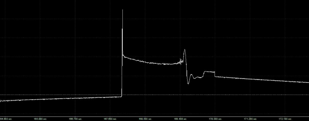

Вот еще один фрагмент со странным затуханием:
А вот соседние цилиндры в момент, когда автомобиль пытается заглохнуть:
Не могу снять осциллограмму нормальную именно в момент запуска, потому что запускать надо самописец после запуска автомобиля, а к тому моменту косяк уже уходит.
