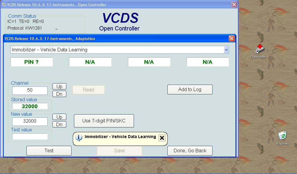

статус иммо-1. это не есть хорошо но поправимо. пробуй в тетресе найти функцию которая исправит ходят слухи что помогает...  если не поможет то канал 50... ты хоть готовился перед такой процедурой что полез в rb4? я бы пошёл через канал 50. ключи на месте писать стирать ключи не потребуется

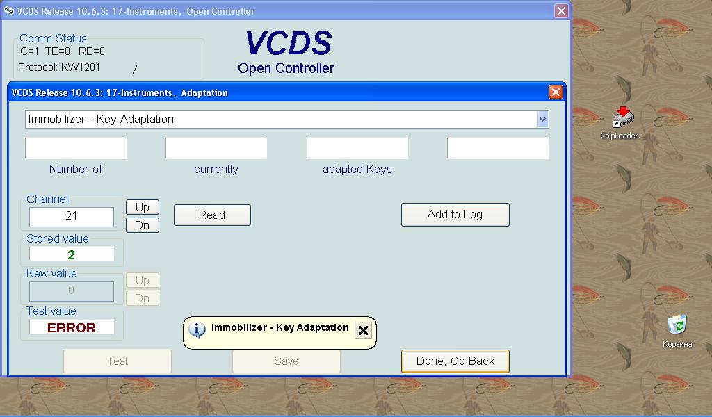

о чем единичка говорит в статусе?

Какая единичка-шестёрка там. А 24с08 прогером надо прочитать.

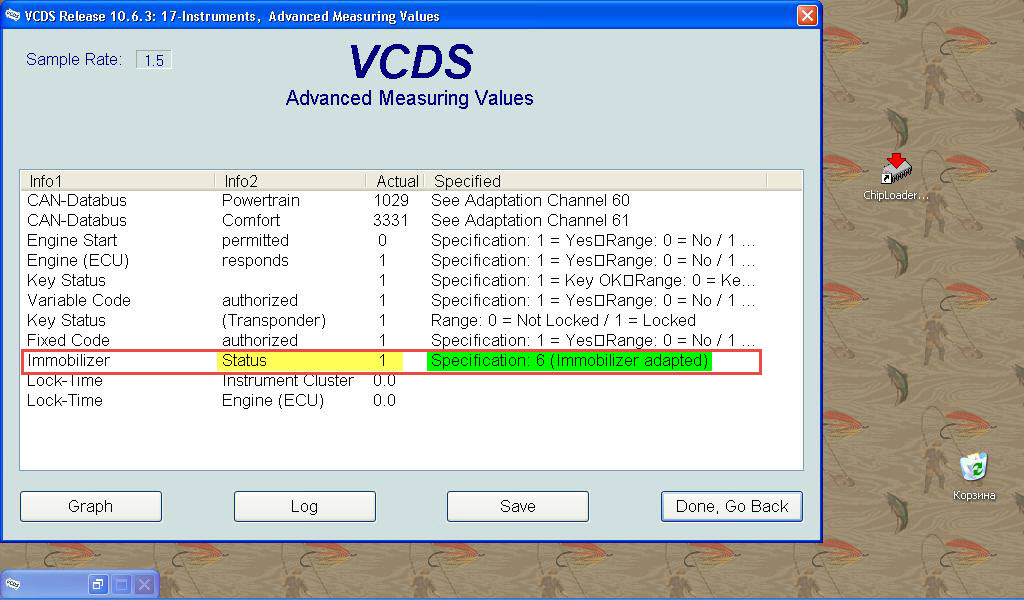

жёлтым отмечено это что???
что приборка новая на конвеере на заводе и готова к аддаптации к моторнику...
Изменено пользователем 68500
Дык  четвёрка-вирджин, разве не так?

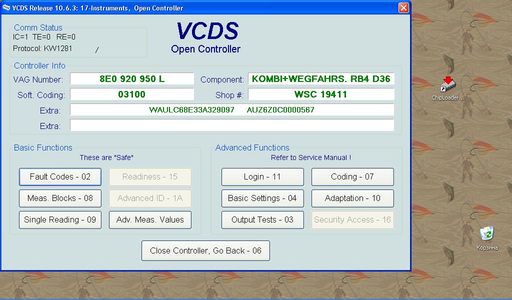

Что на самой доске написано? L0 2-2 ?
именно это и должно быть

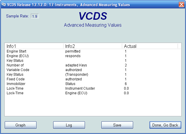

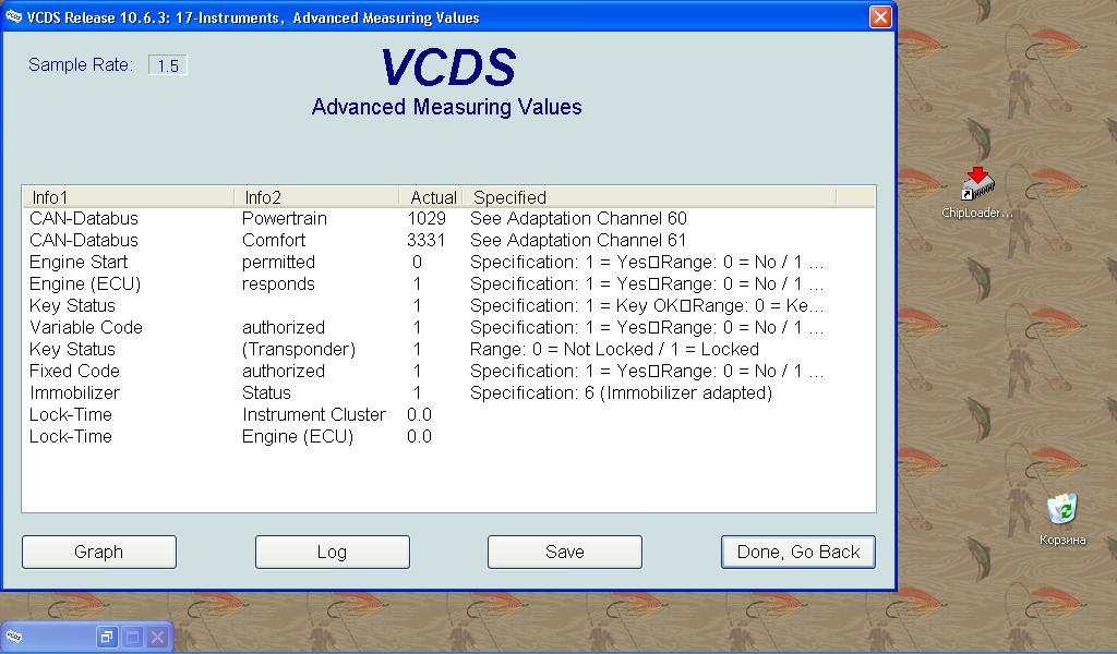

Пардон, протупил, 1 в актуальных Вот скрин нормальной синхры
