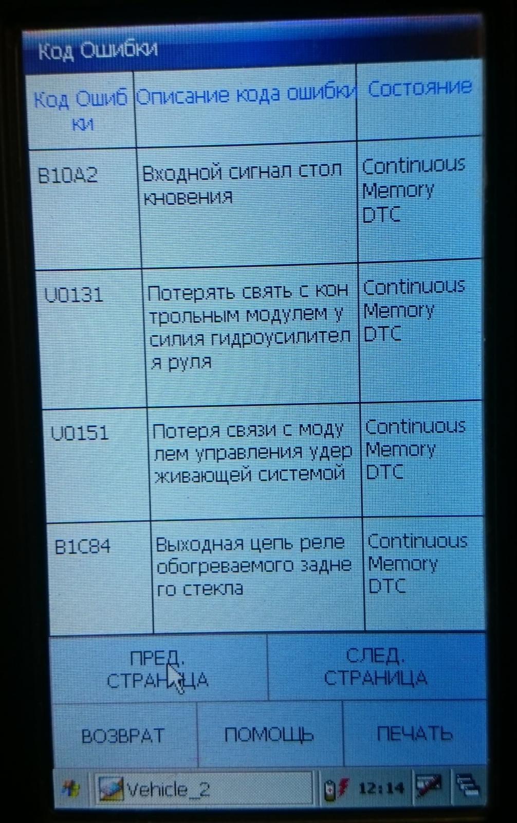

Перестал заводится после замены свечей зажигания со слов владельца. Стартер при повороте ключа не подает признаков жизни совсем.
Также отказал сигнал и управление головным светом, горит постоянно.

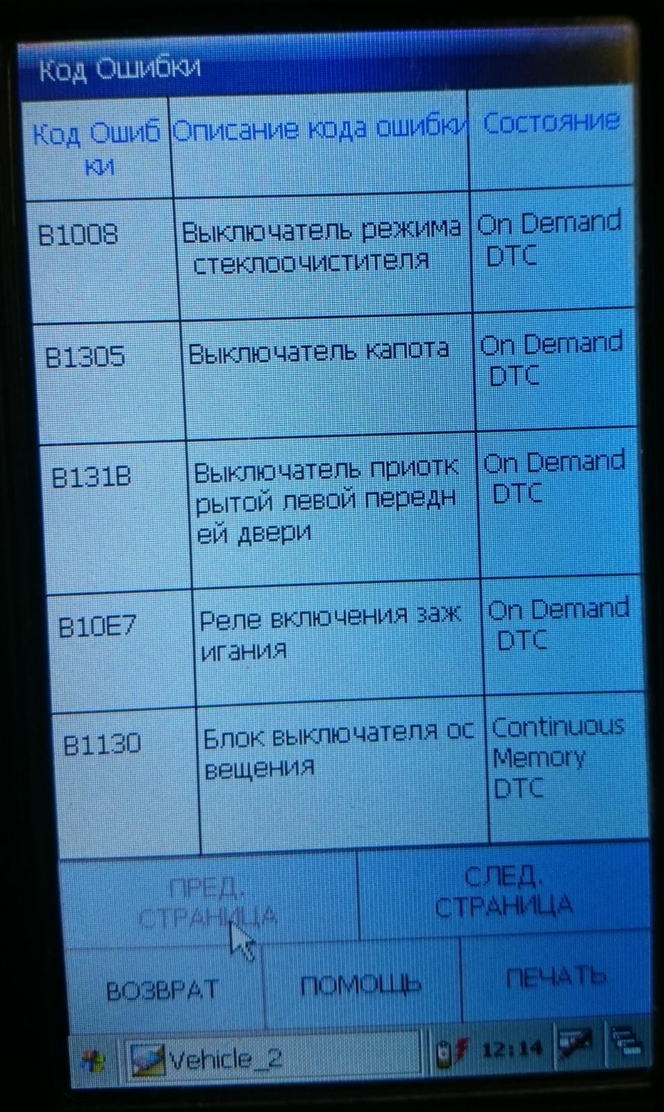

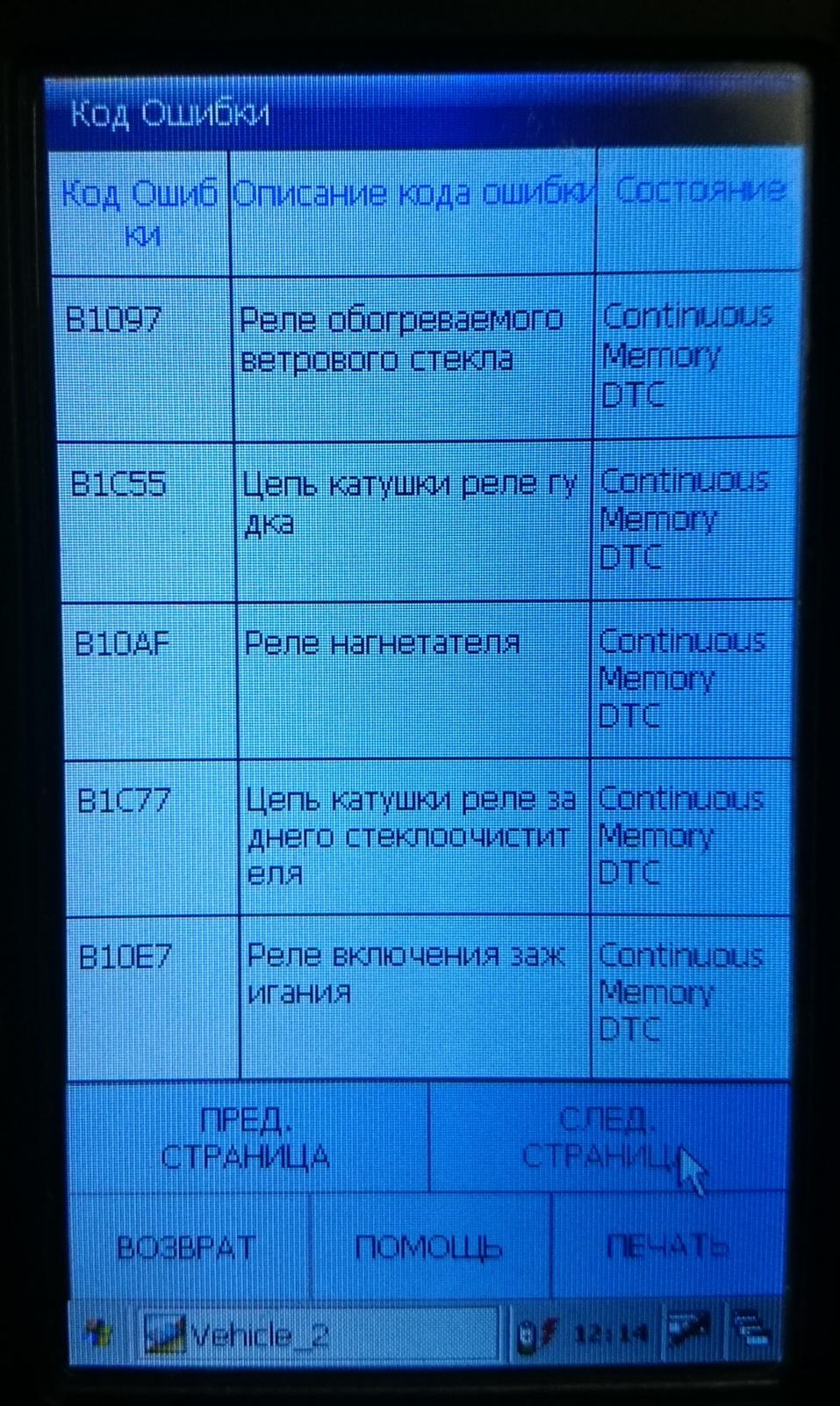

Проверил ланчем на ошибки, в блоке BCMII нашел 14 неисправностей (на фото).
Подскажите куда смотреть, с Фокусом общаюсь впервые.

Хорошо будут новости, отпишусь обязательно. Сегодня-завтра попробую форсканом пройтись посмотреть что расскажет. Смотрел твою тему, у меня ситуация немного лучше, все блоки выходят на связь не только мотор, приборка и BCM.

По результатам форскана могу пока сказать, что вылезло много ошибок о разрыве цепей между различными блоками, буду смотреть схемы и прозванивать проводку.
Разрыв между блоками-заслуга кана.
Вот результаты которые получил фосканом. Мне одно интересно каким образом замена свечей вызвала такой объем неисправностей?
