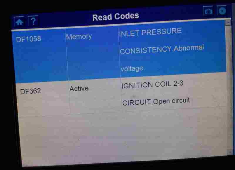

Принесли блок на ремонт, от дастера , проблема в том что автомобиль заводится и троит. не работают 3-4 цилиндры.
случилось после установки ГБО и со слов хозяина забыли установить какой то предохранитель.
прошу помощи разобратся что да как. что искать, куда копать.
на блоке Valeo v42
чет с катушками, но когда подкидываешь рабочий комплект все работает, машина заводится.
сегодня уже вообще не заводилась на галимом комплекте. и висит красным chek(stop).
синхра в норме, ключ принимает.
Сканер вам указал причину,а что дальше делать решать самому надо. Совет такой: в первую очередь разобраться как работает модули зажигания и как управляет ими эбу.

транзисторы умирают из за галимых катушек. все банально и просто.
