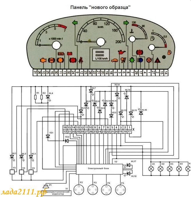

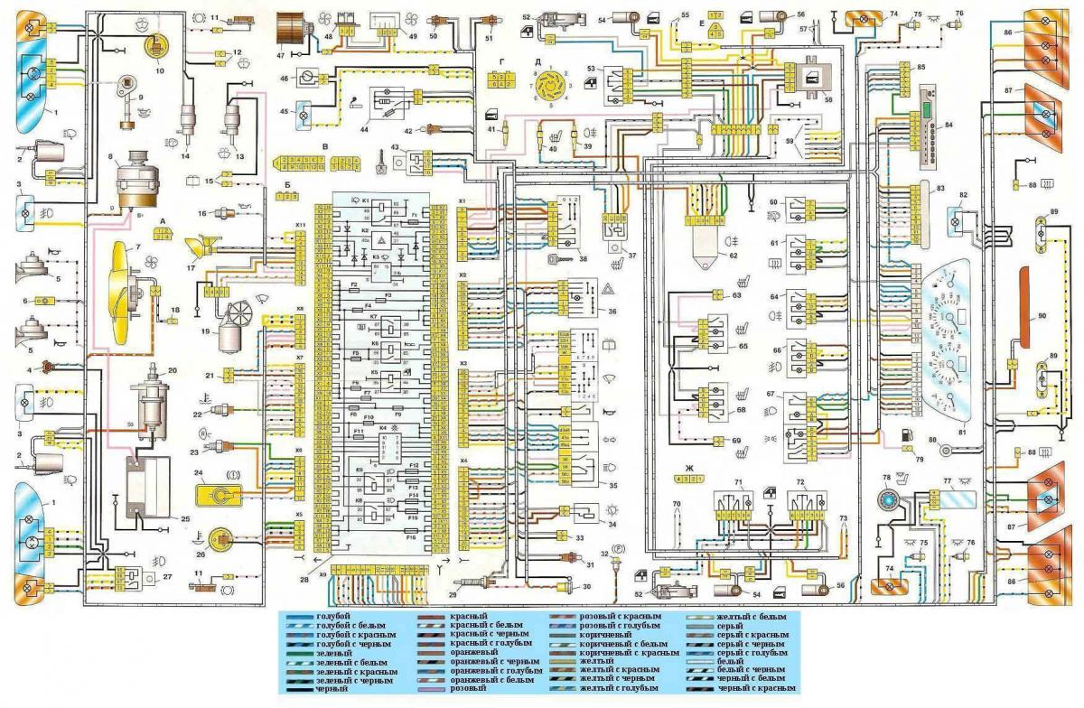

Где можно глянуть распиновку европанели?
Вам нужна не распиновка европанели, а распиновка приборной панели для начала,
а так же эл.схема ее включения в общую схему автомобиля.
Чтобы вам помогли, нужно написать, номер и производителя приборной панели.
