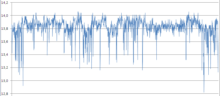

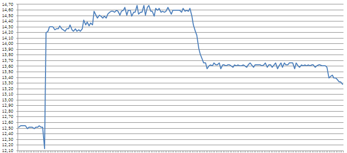

Так выглядит напряжение БС после запуска холодного двигателя после простоя.
Вначале поднимается выше 14 В, потом падает.

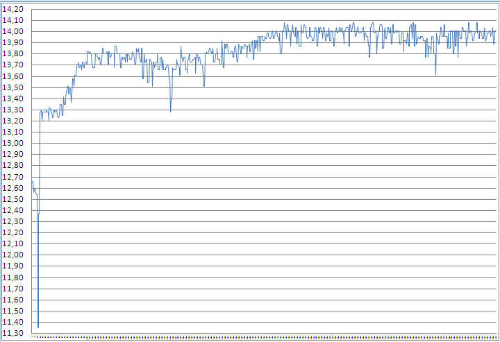

Напряжение при запуске прогретого двигателя. Так у всех.

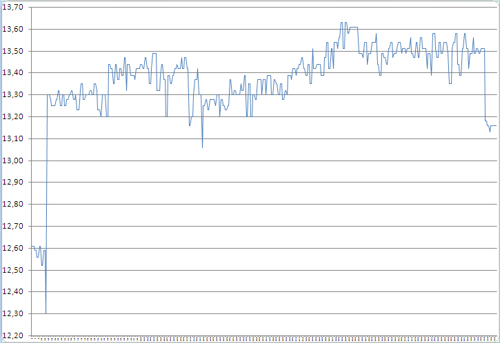

Так выглядит запуск у меня.
Это у меня - рабочий режим.
Не думаю. что надо рассказывать, как я это сделал, поскольку познаний маловато.
Решение нестандартное, к этому нужно отнестись с умом, с пониманем происходящего.
