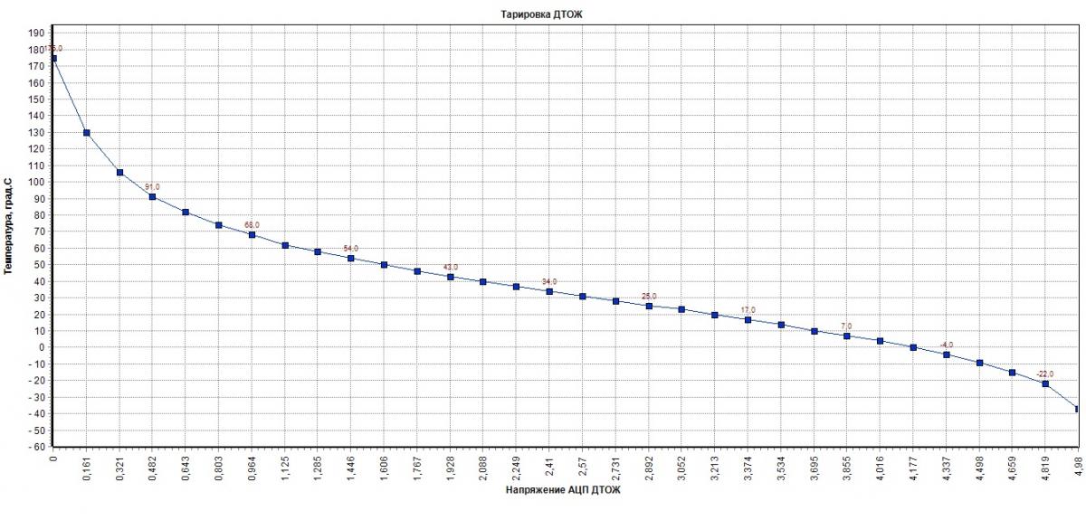

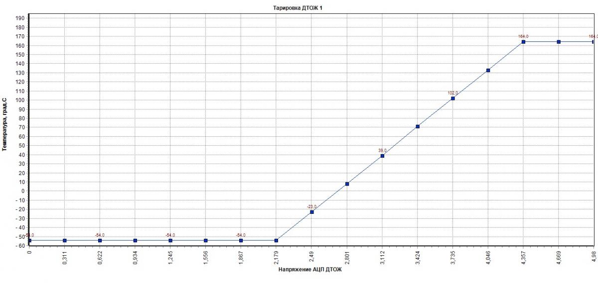

Тут еще столкнулся с проблемой можно ли впихнуть ДТОЖ с инжекторного ваза на этот Микас
Два диода вольт по 200, катодом на катушку зажигания каждый, аноды на тахометр. И подбери резистор для подтяжки канала тахометра на 12V.
Главное в ДТОЖ чтоб резьба подошла. Тарировку надо подгонять в прошивке.
Изменено пользователем Artemrut
вот тарировка микас и ваз. по ним видно что они разные. если ваз руками перенесу в микас должен работать?

Тарировка без проблем переносится. Только это не достаточно. Есть нюанс,  не помню какой. по ходу разобраться не проблема!
сказал а скажи и б.
Почему не достаточно?
по тахометру я уже ответил на ЧТ.
перенести просто так калибровку не выйдет, только если руками выставлять все значения
