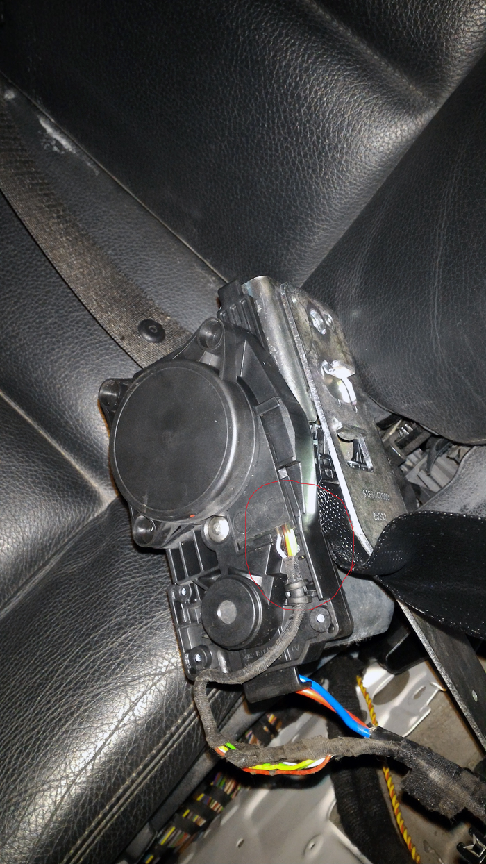

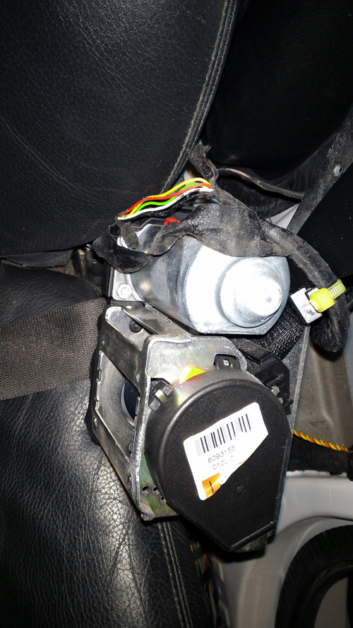

Привезли авто после дтп, кто и как ее делал до этого не известно. От меня нужно потушить лампу подухи. Подушки и резьюки где надо поставил осталась одна ошибка 92092е - Натяжитель ремня безопасности в инерционной катушке водителя: слишком высокое сопротивление. Сначала подумал что в пиропатрон у сидухи большой резюк воткнул его убрал и появилась еще одноа ошибка - пишет именно по ремню безопасности высокое сопротивление (а не по инерионной катушке), резюк вернул на место стер ошибки и висит только одна первая. Добрался до инерционной катушки, достал ее, над ней мотор к нему подходит синий и красный провода толстые - питание и с бока в саму катушку заходит еще 5 проводов черный белый красный желтый и зеленый, думаю на какой то из этих пяти проводов надо резюк повесить. Кто имеет информаию по распиновке катушки прошу откликнуться или может у кого есть товарищи на БМВ сервисе, посоветуйте. Естественно не бесплатно.

Да доставал я катушку не лень, правда пришлось сидение открутить, мешало обшивке, надо было машину перегнать и пришлось назад воткнуть катушку, а уж потом сфоткать решил. Завтра фото со всех сторон сделаю, ну нет там больше фишек синий и красн провода питания и 5 проводов заходят в корпус и они заплавлены.

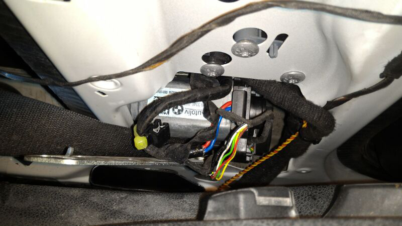

Саш, а черная крышка, куда провода тонкие уходят, не снимается? Что там заплавлено? Так мы не разберемся с патроном, если кто то не подскажет кто разбирал такой ремень.
Я такой ремень в первый раз вижу. Надо разбирать как то. Хотя на первый взгляд привычного патрона не видать. Ну или схему как то надыбать и по цветам смотреть

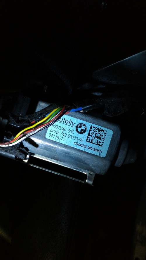

Да вроде прояснилось с этим ремнем, от инерционной катушки 7 проводов уходят в блок, которй расположен в полости кузова стойки и из блока пучок проводов идет на срс. Вот этот блок и управляет инерционной катушкой, а точнее мотором который на ней расположен и скручивает. В катушке запаян два датчика хола на микросхеме  которые передают сигнал о ускорении выдвижения ремня направлении и тп. Другими словами сигнал катушки не линейный. Его не обманешь, лечится заменой картушки, которую вдобавок надо будет прописать и откалибровать. И как я понял самого патрона там нет, если блок, который перед срс, видит  то система неисправна выдаёт ошибку. Кому будет интересно могу фотки блока закинуть.
