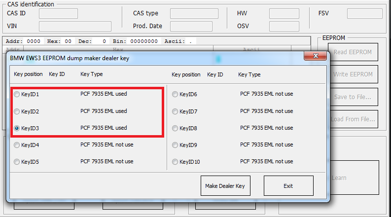

А сам дамп с ews у меня нормальный?
Показывает что три ключа лежат

Всем спасибо все запустил)Тему можно закывать.
Что в итоге было?
https://www.auto-bk.ru/forum/topic/65830-bmw-ews3-%D0%BD%D0%B5-%D0%B7%D0%B0%D0%B2%D0%BE%D0%B4%D0%B8%D1%82%D1%81%D1%8F/#findComment-859000
Не внимательность моя все чипы работают бмв автоматная подал плюс на шестую ножку режим паркинг стала срабатывать реле стартера при поднесение чипа к катушке)
