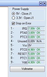

Опубликовано 11 ноября, 201510 г. Автор comment_859723 В этом и проблема что не ругается ))) MC68HC08AB16 делал на ура . А вот MC68HC08AB32 не хочет Вот : Ссылка на комментарий https://www.auto-bk.ru/forum/topic/65877-chery-fora/#findComment-859723 Поделиться на другие сайты Поделиться Поделиться сообщением

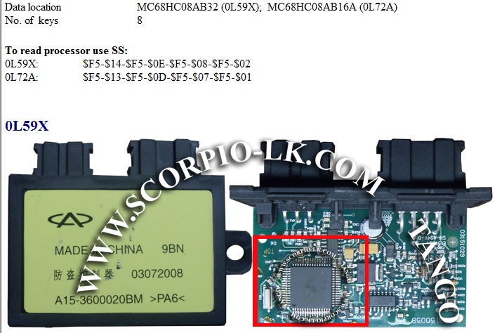

Опубликовано 11 ноября, 201510 г. comment_859727 Оранжем надо или етл читать это вам не о чем не говорит? To read processor use SS: 0L59X: $F5-$14-$F5-$0E................................... Ссылка на комментарий https://www.auto-bk.ru/forum/topic/65877-chery-fora/#findComment-859727 Поделиться на другие сайты Поделиться Поделиться сообщением

Опубликовано 11 ноября, 201510 г. comment_859733 Ну если не задался вопросом, что не заявлено, значит крутая упа))) В этом и проблема что не ругается ))) MC68HC08AB16 делал на ура . А вот MC68HC08AB32 не хочет Вот : Весь скрин сделай, что за упа? что выбрал? Ссылка на комментарий https://www.auto-bk.ru/forum/topic/65877-chery-fora/#findComment-859733 Поделиться на другие сайты Поделиться Поделиться сообщением
