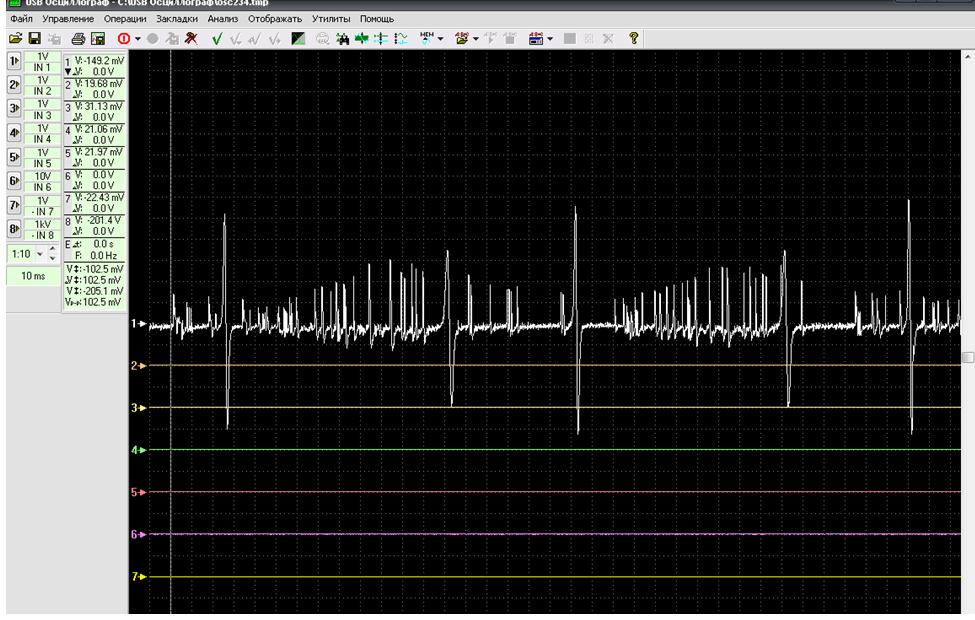

откуда на датчике коленвала берется помеха megane 1.9 dti   2001 год
и только в момент пока крутишь стартером. В стартере все перебрали. Все новое.

Посмотри осцилку на каждом проводе относительно массы. Возможно разъём или сам датчик. Так же массу на самом двигле, бывает стартер крутит, но с прожигом.

Проблема в чем ?  Осциллограму надо смотреть.
Для ЭБУ это четыре тысячи оборотов на старте и двигло не запускается.
Каждый пик шума в осциллограме это оборот коленвала. Тахометр сходит с ума. А ЭБУ запуск с динамической ошибкой по датчику колена запуск не делает. На ютубе видео про это есть но решения проблемы нету.
Люди меняют все кроме двигателя проблема остается.
 Вот и интересно природу происхождения шума узнать
Вот что происходит

Стартер стоит рядом с датчиком? Попробуй ради эксперимента, обернуть датчик фольгой в пару слоев, и посмотреть как изменится сигнал.
а вы смотрели осцилку с отключенным ДК от ЭБУ ?!
 это первое что нужно делать, источник помех не всегда от датчика колена, были случаи когда и сам провод фонил.
природу помех проще обойти чем понять . есть чудесный автомобиль volvo s80 , xc90 с двигателями т6 - после снятия\установка акпп машина перестаёт заводится с первого раза , если посмотреть осцилографом сигнал датчика колена вовремя прокрутки то видно, что если импульс от помехи попадает на *полку* (2 пропущенных зуба), то эбу не может определить правильный сигнал от датчика колена, регистрирует соответствующий код и если продолжать крутить стартером то через какое-то время заводит двигатель от датчиков распредвала в аварийном режиме. С этой проблемой пытались бороться многие дилеры в том числе спецы в главном офисе в Москве. замена мозгов, стартера, акб, дублировали массы, шунтировали провода от датчика колена конденсаторами ...не чего не помогало . после вышло 2 техн билютеня в первом нужно было менять крепёжную площадку датчика колена на алюминиевую которая экранировала датчик , эффекта практически не было во втором журнале  нужно было заново снять акпп и торцы акпп почистить наждачкой и место пролегания коробки на двс тоже обезжириваешь и зачищаешь наждачной бумагой . после подобных манипуляций проблема исчезала сто процентно! шведы говорили что причиной были электромагнтные наводки возникающие по причине повышенного сопротивления между коробкой и двс образующие что-то вроде конденсатора - звучит как бред сам электронщик и не могу понять как коробка и двс даже при плохом прилегании могут образовать паразитную ёмкость . знаю только одно, что сам бы не когда не додумался потереть коробку наждачкой. Конденсатор 10000 мкф от импульсного источника питания на плюс стартера и микрофонный провод может помочь обойти причину возникновения помехи.
