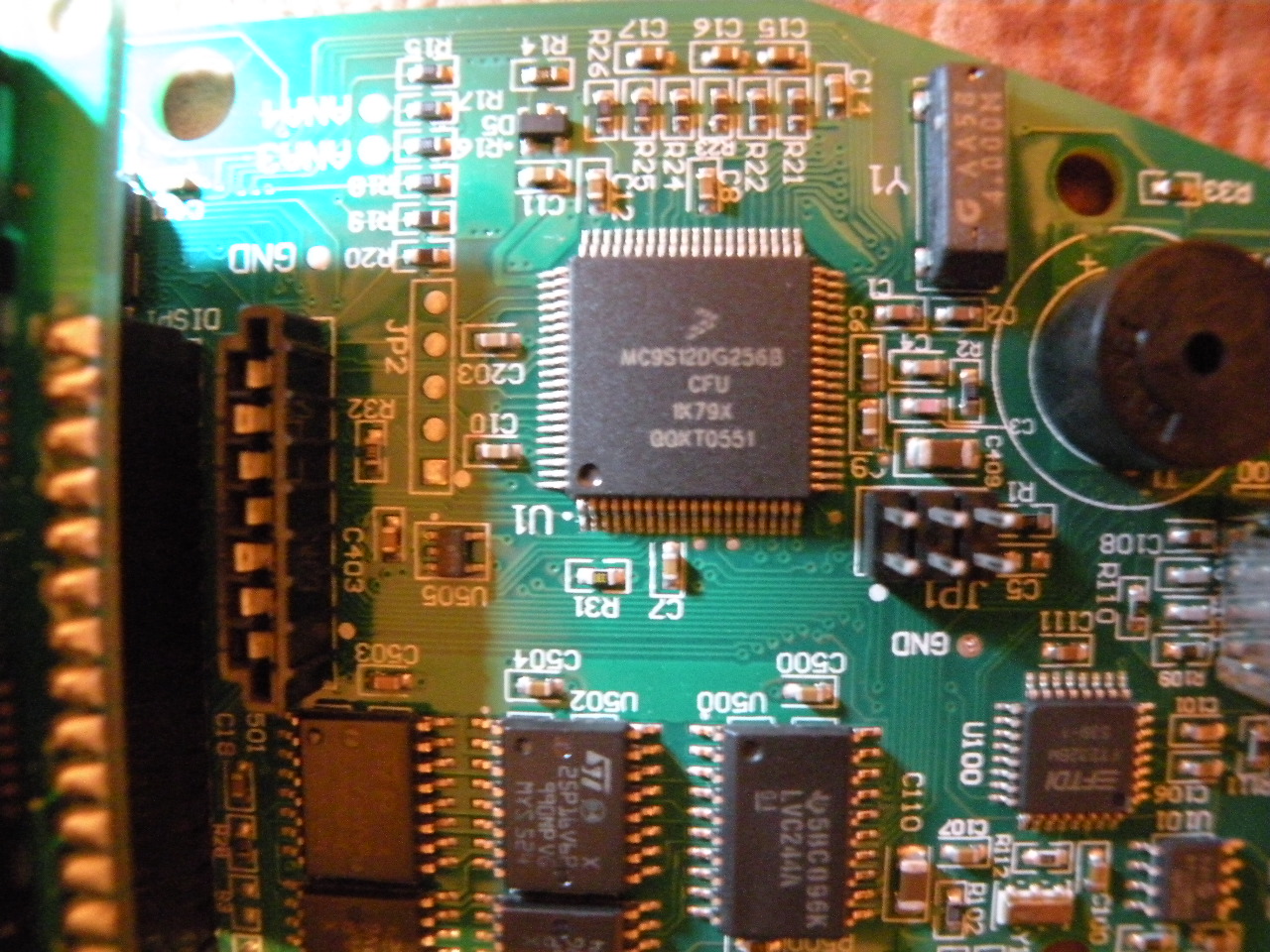

Опубликовано 9 декабря, 200915 г. Народ! Пишу в этом разделе т.к. в щитках их много. Девайс на 9S12DG256B необходимо вычитать флэш или фулл,прогер UPA. Подключено как всегда на BDM но пишет "device not respond".Означает ли это что установлены биты защиты и как с этим хитро бороться ?

Опубликовано 9 декабря, 200915 г. Это не щиток а некий девайс для чип-тюнинга,а щитки я UPой щью без проблем. Ну тогда ты не в тот раздел заглянул. Какое отношение этот некий девайс имеет к тематике данного раздела. И еще, каким образом по фразе "не читает" мы можем определить проблему. Хотя бы фотки выложил со своим подключением к секретному девайсу.....
Опубликовано 9 декабря, 200915 г. девайс для чип тюнинга?но есть вдм 100.немудри.покажи как всё есть.чем больше информации тем больше вероятность найти правильное решение,а такой проц в форде есть.если щитки щёлкаеш должен знать.
Опубликовано 9 декабря, 200915 г. Автор девайс для чип тюнинга?но есть вдм 100.немудри.покажи как всё есть.чем больше информации тем больше вероятность найти правильное решение,а такой проц в форде есть.если щитки щёлкаеш должен знать. Разъём BDM рядом с процом на плате,отзвонил - совпадает,питания проверял-что с подкл устр-вом что через прогер, тест проходит.Мысль одна либо BDM закрыт либо другой прогер пробовать.Либо игра питанием?

Опубликовано 5 января, 201015 г. hELLO Upa Usb MC9s12dg256 pin Kazim... MC9S12DG256 Qfp80pin.rar Изменено 5 января, 201015 г. пользователем radiodecoder
Опубликовано 7 января, 201015 г. Автор Да парни проц закрытый УПА не берёт.Заказал ETL попробовал им - там нет такой маски и он тоже не берёт (девайс ЕТЛ рабочий пробовал другой камень лочить\разлочить) ЧЁ ДЕЛАТЬ ТО?
Опубликовано 7 января, 201015 г. Да парни проц закрытый УПА не берёт.Заказал ETL попробовал им - там нет такой маски и он тоже не берёт (девайс ЕТЛ рабочий пробовал другой камень лочить\разлочить) ЧЁ ДЕЛАТЬ ТО? В ETL MC9S12DG256 вообщето заявлен, а Masc ты не указывал.
Опубликовано 7 января, 201015 г. Автор В ETL MC9S12DG256 вообщето заявлен, а Masc ты не указывал. Да в ETL MC9S12DG256С с 2К79Х у меня MC9S12DG256СВ и 1К79Х вот и не читается . Мой проц стоит в щитках Крайслера но там открытый BDM ,в Меринах и BMW тоже но там CAS3 мне он не подходит пробовал.
Опубликовано 11 января, 201015 г. надеюсь для разлочки ты выпаял проц и поставил его на соответсвующий переходник? ETL должен справится с этой маской без проблем!
Опубликовано 12 января, 201015 г. Автор надеюсь для разлочки ты выпаял проц и поставил его на соответсвующий переходник? ETL должен справится с этой маской без проблем! 2 раза туда и обратно и никак не берёт. Может клон кривой,хотя другую маску DG128 взял без проблем...
