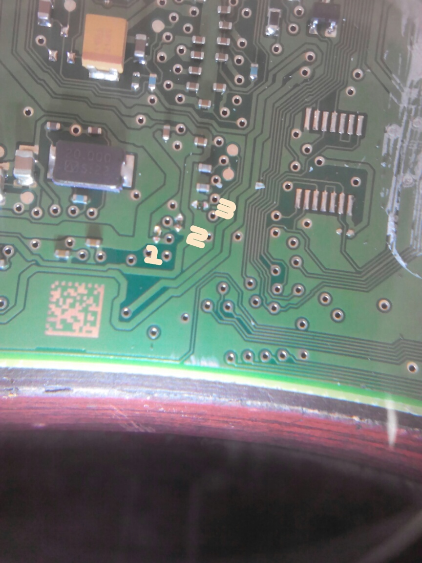

Доброго времени суток!помогите найти наминал конденсаторов.при разборке срезал концелярским ножом фото прилогаю.
