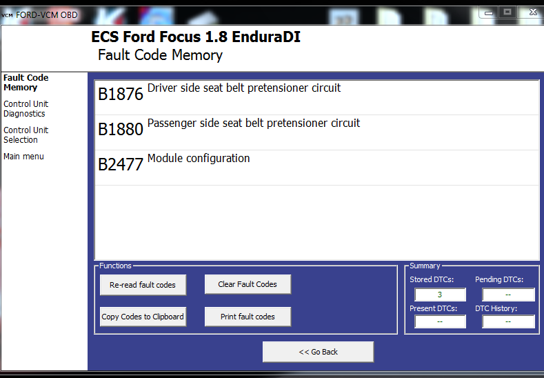

почистил краш. вылезает ошибка по конфигурации? почему так? неправильно почистил?
ну ещё ошибки по преднатяжителям, ну там понятно резисторы не прокатили. надо RC цепь собрать..

решение есть у кого?
Убери сначала все остальные ошибки, потом попробуй. Вот сравни - это работает :
Focus - 1.rar
т.е. если сделаю правильную эмуляцию преднатяжителей, то ошибка по конфигу должна уйти?
