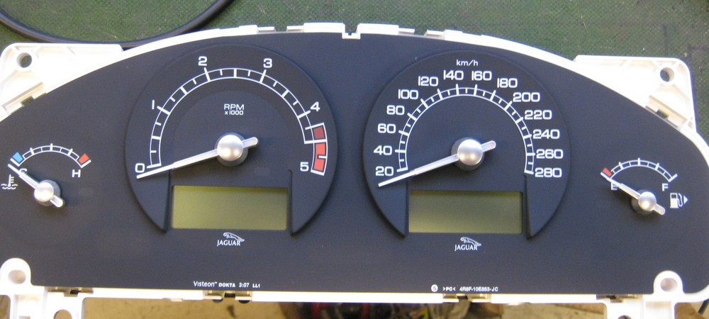

Опубликовано 16 ноября, 20159 г. Машина 2008 года.Жалоба на то, что стрелка уровня начинает сходить с ума. Причем не постоянно.Глюк увидеть удалось-в какой то момент при выключении зажигания стрелка не до конца возвращается назад, и при следующем включении это положение принимается за ноль. Соответсвенно при следующем включении стрелка улетает в космос.Через какое то время она все таки находит истинный ноль, и все приходит в норму.Может сталкивался кто-что за глюк?
Опубликовано 16 ноября, 20159 г. Машина 2008 года. Жалоба на то, что стрелка уровня начинает сходить с ума. Причем не постоянно. Глюк увидеть удалось-в какой то момент при выключении зажигания стрелка не до конца возвращается назад, и при следующем включении это положение принимается за ноль. Соответсвенно при следующем включении стрелка улетает в космос. Через какое то время она все таки находит истинный ноль, и все приходит в норму. Может сталкивался кто-что за глюк? Цепляет за что-то. Слишком глубоко насажена. Снять и заново поставить чтобы свободно вращалась. Изменено 16 ноября, 20159 г. пользователем 200245
Опубликовано 16 ноября, 20159 г. Сомневаюсь, что в этом авто вскрывалась панель! тем более снимались стрелки... Тем не менее вскрывать видимо придется! Прошу поделиться практическим опытом, знающих)))

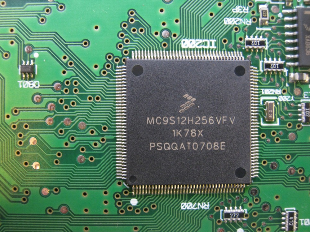

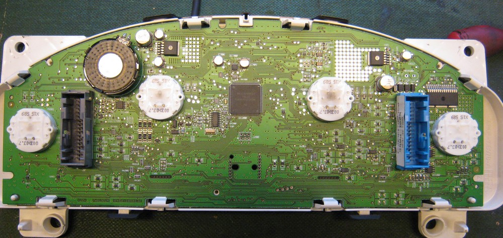

Опубликовано 16 ноября, 20159 г. Панель снял. Пришел к выводу, что проблема в самом моторчике-выглядит как неспособность повернуть ось! Звук слышно, но стрелка подклинивает.Поэтому вопросы:-поддается ли моторчик ремонту?-где купить панель бу?-реально ли подобрать моторчики с другой панели?-что придется переносить при замене панели? иммо в ней! предположительно содержимое мотороллы!?

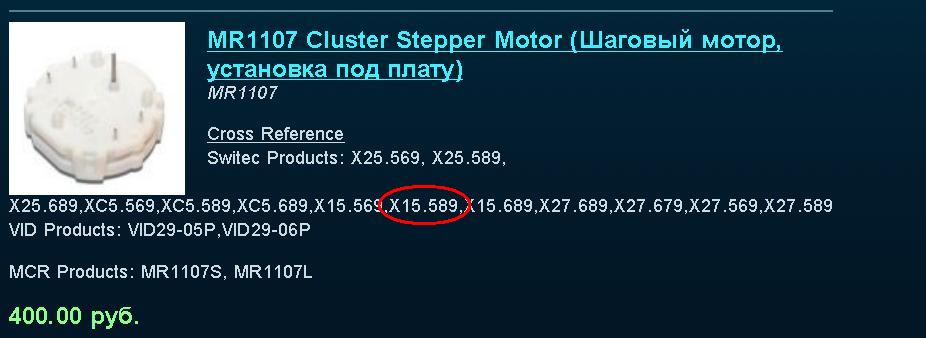

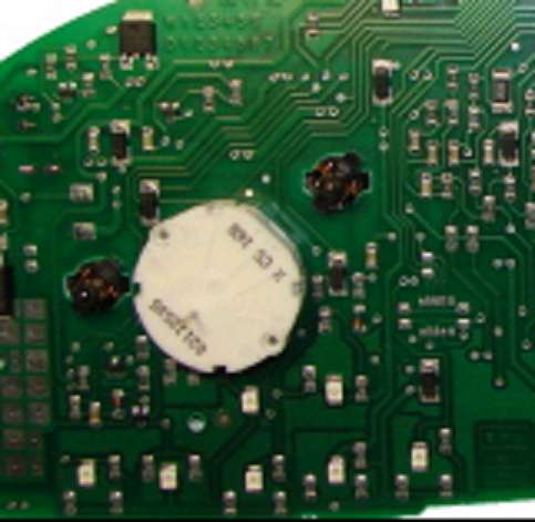

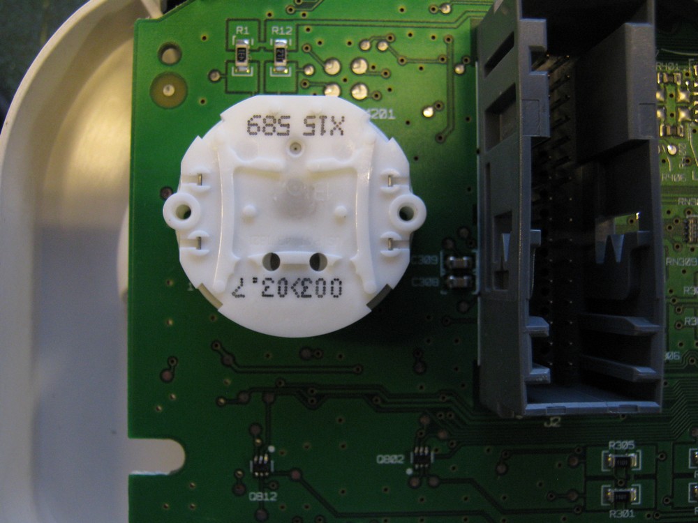

Опубликовано 16 ноября, 20159 г. А ведь реально похож! Но не факт, что внутри все будет соответствовать.... Спасибо за наводку)))) Пока не ковырял, поэтому вопрос-моторчики на пайке сидят?
Опубликовано 16 ноября, 20159 г. минута поиска...не сочтите за рекламу... А вот это идеальный вариант! Спасибо!!!!!!
