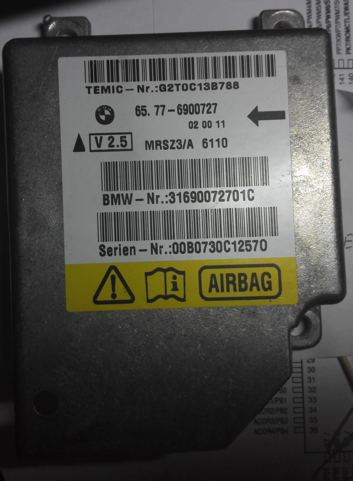

Принесли такой вот блок, как на фото. Сказали, что подушки стреляли. Нужно убрать ошибку. Подскажите, плииз, чем и как считать можно? Впервый раз вижу такой блок.
Надо разобрать и посмотереть что внутри. Вешняя епром или только проц. На диагностику блок выходит?

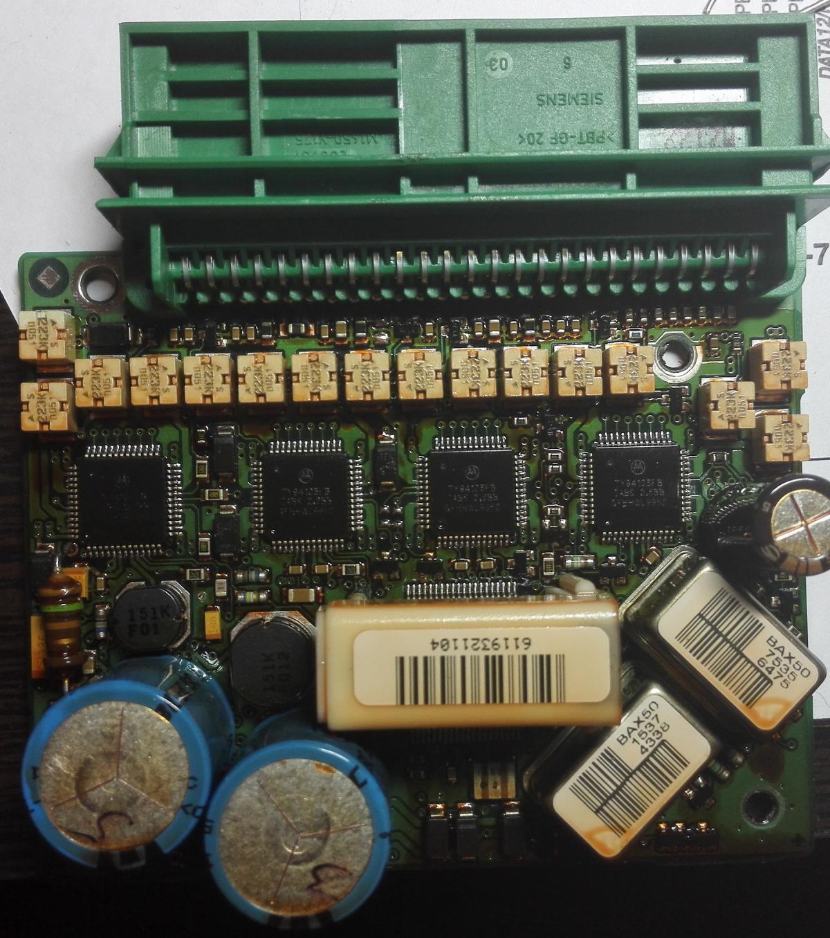

Сказали, что норм, сам не проверял. Вот фото внутренностей.
MC68HC912B32 проц в блоке, узнал на кардампе
Проц сдувать и в прогер?
или может есть точки подключения?

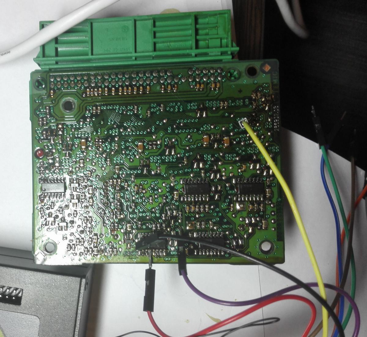

Считал по такой схеме.
Кто-нибудь сможет помочь удалить краш?
