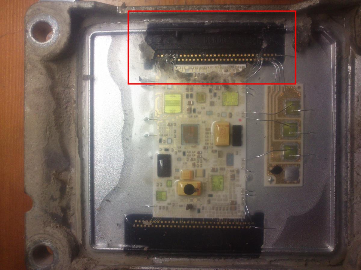

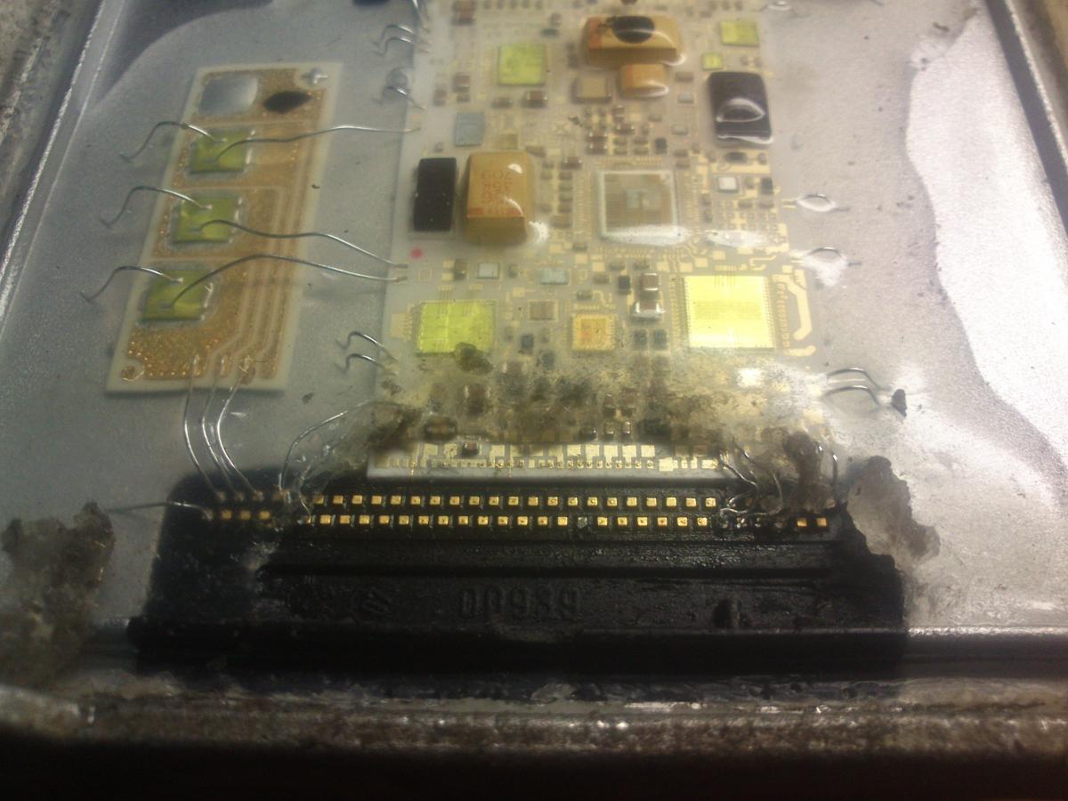

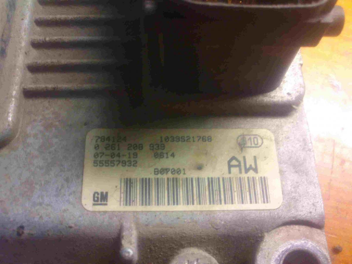

Доброго времени суток уважаемые форумчане.Вопрос к знатокам или к тем кто уже сталкивался.Имеется ЭБУ AW 0 261 208 939 в результате дтп оторвало маленькие золотые нити идущие от платы к разъему.У кого есть или кто может помочь в уточнении точного месторасположения этих нитей ? Помогите пожалуйста кто  может.В долгу не останусь
Вам проще б\у блок купить. Потому как, даже при знании куда чего паять, замучаетесь. Не стоит оно того, поверьте :)
P.S. И профиль заполнить не мешало бы...
Изменено пользователем roman3310
Я все прекрасно понимаю что проще взять б.у  но так как сам занимаюсь ремонтом сотовых то эта пайка не составляет никакого труда.Пытался запаять по аналогичным блокам в результате 1 -ом двигатель вообще не заводился во 2-ом пытается завестись но есть ошибки по коленвалу (ps. нет питания на сам датчик)На данный момент самый оптимальный вариант это найти у кого нибудь точно такой же не рабочий и сфотографировать как должно быть ...
Именно такой блок не попадался, к сожалению. Помочь не смогу. Может, у кого из форумчан и найдется.
Спасибо что не отказали.Будем ждать форумчан.Может кто откликнется
Рассказываю следующие! У вас есть шахматный порядок пинов со стороны разъема и последовательный порядок со стороны платы!в 95% шунты которые идут, распологаются последовательно так как длина этих шунтов (нитей одинаковая) и перекросовываться из- за возможности кз они не могут. Тоесть крайний на плате и крайний на разъеме соединяються, дальше второй от края платы это дальний на разъеме и т.д в шахматном порядке!
P.S Не разбивайте больше собственный автомобиль! :18_1_35:да и пояльником вы их не присабачите обратно!!!!они приварены контактной сваркой!!!
Изменено пользователем Oleg Cherepanov
Спасибо за информацию.Дело в том что вместо этих нитей будут стоять перемычки из медной проволоки. Если не трудно примерную схему прокладывания нарисовать на фото можете ? Загвостка в крайних правых контактах .Некоторые вообще не были задействованны
Ребят что не у кого не найдется блока такого?Блин очень надо фотку дорожек.Могу купить б.у не рабочий но только что бы был один в один
Если ещё интересно скинь почту,сюда даже архив не могу прикрепить-в RAW формате есть фото
