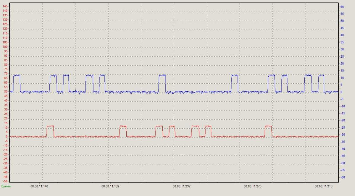

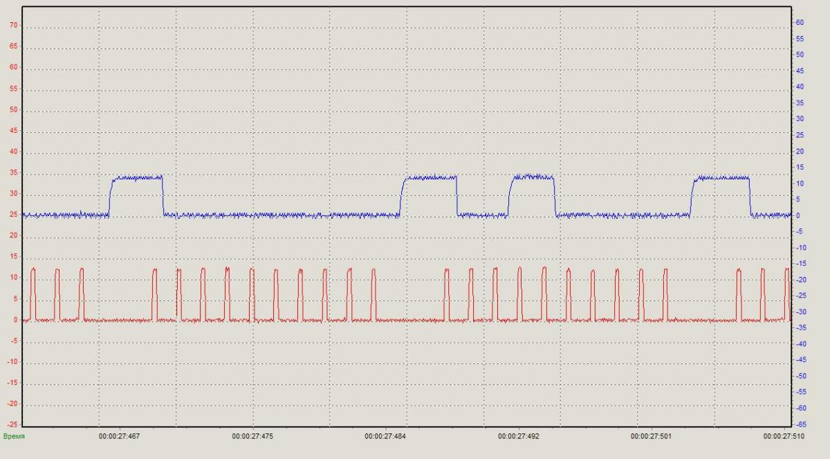

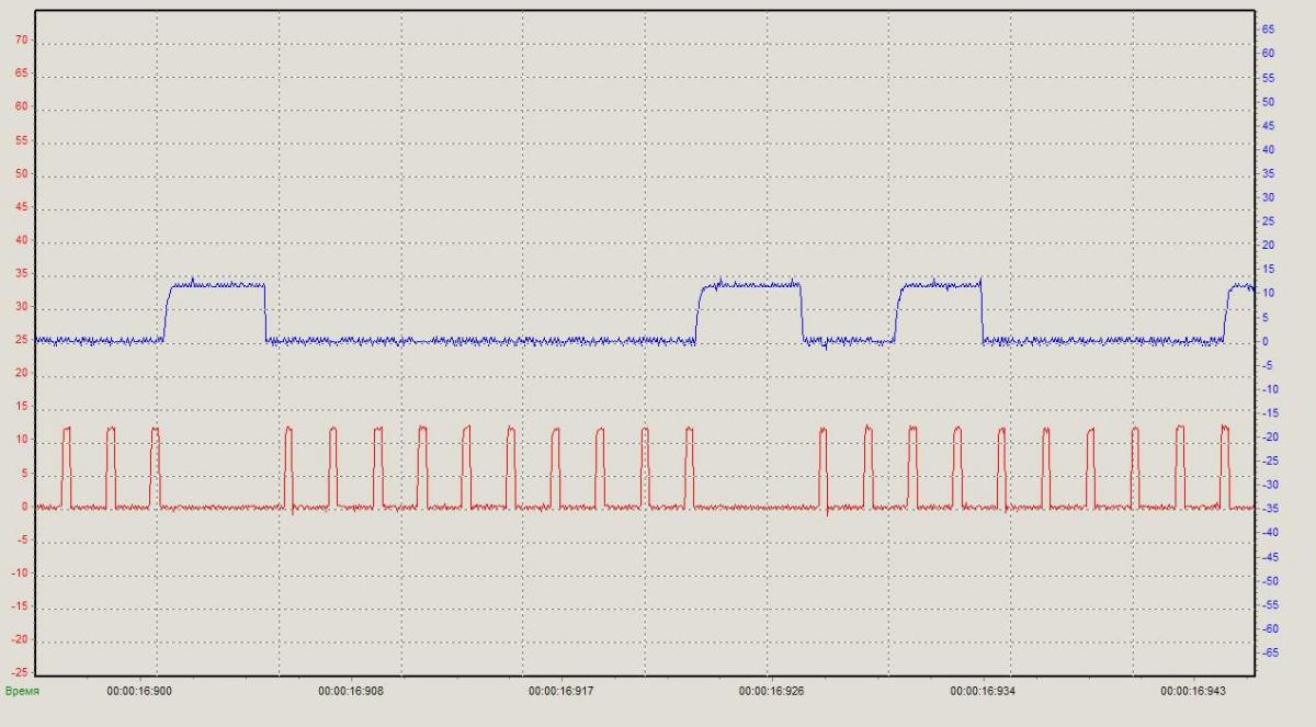

FX35 VQ35DE 2007 плохой запуск
FX35 VQ35DE 2007 151000км
Симптомы: процент запуска ухудшается с понижением ниже +5C
Повторный запуск стартера - запуск. Может быть с ударом.
В момент незапуска, нет импульсов на форсунки.
1й Распредвал отстает
2й В опережении
Далее самое интересное, при оборотах 3000-4000 выравнивается синхронизация, и становится эталонной.
Подозрение падает и на муфту. Принудительное открывание клапанов показало, что угол опережение одной 32градуса, второй 37. Непонятно с муфтами, должно быть одинаково....
Натяжитель вылез на 5 зубчиков.
