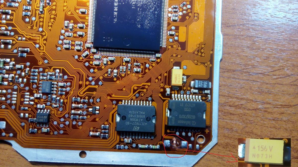

Привет!
Первая деталька возможно резистор, возм индуктивность. прозванивали ее?
Вторая танталовый кондер 15мкФ 35 вольт.
А что не так с ними? на фото вроде норм.
первая резистор!вторая кондер, если бы с кондером не так было то он уже бы в розочку был
... если бы с кондером не так было то он уже бы в розочку был
В точку. С ними так бывает...
Привет!
Добрый вечер! При вскрытии были угольки в этих местах, но повезло, смог распознать! Спасибо.
Вы правы! Там было вместо кондера "розочка"

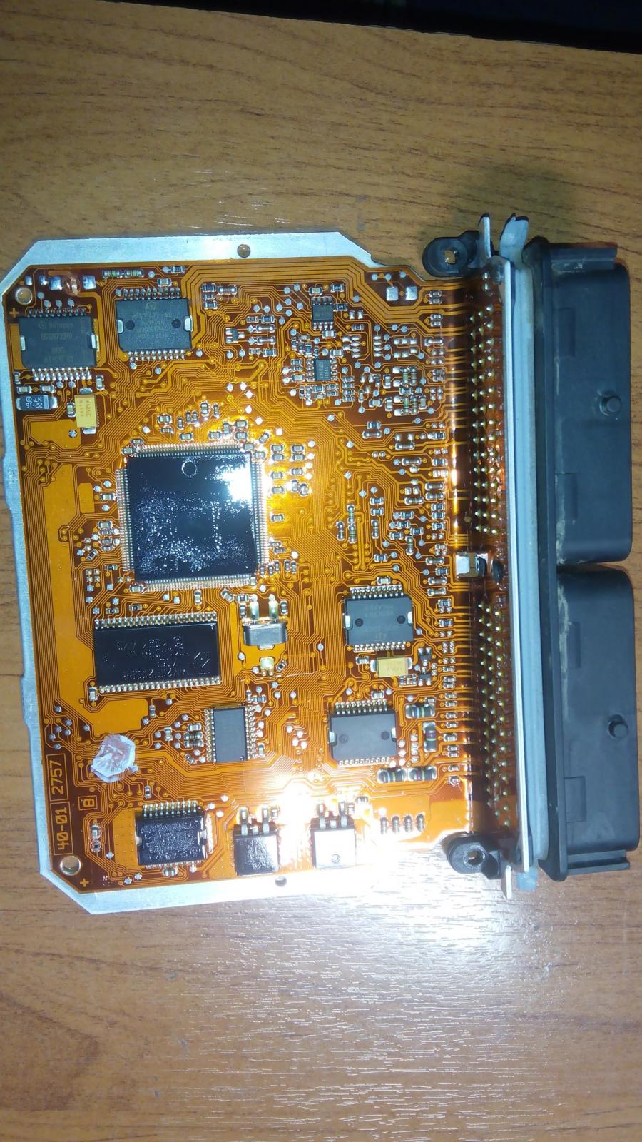

Делал такой после удара в ДТП . Задолбался исправлять замыкания между дорогами на этой многослойной плёнке.
Машина после дтп!
Вот ещё нашел старое фото аналогичной байды D42
Ремонтировал года три назад.

Добрый день, Подскажите пожалуйста  "танталовый кондер 15мкФ 35 вольт."  Таких не нахожу, есть только  танталовый кондер 15мкФ 25 вольт и 50 вольт, какой выбрать?
Тот,который на большее напряжение

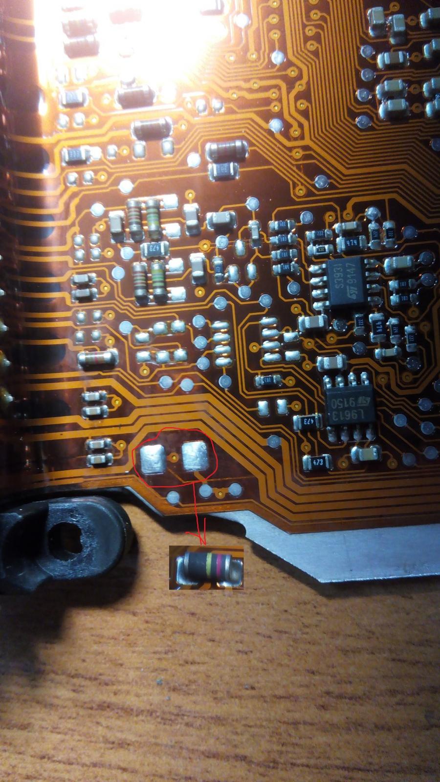

Насколько помню деталька с желтой и розовой полосой -ДИОД .
вы не верно думаете!это все таки кондер танталовый в керамическом корпусе!а кондер черный с белой полосой, реже синий попадается!
Вы его когда-нибудь прозванивали тестером(детальку с желтой и розовой полосой ) ? Я прозванивал с выпайкой , звонится как диод .
Все правильно звонится как диод!
да да звониться как диод(свойства тантала)! Но запомните EPCOS 686  не когда диодом не станет даже гарри поттер не накалдует! Гугл и даташит в помощь
Уточните о чем идет речь? Я про черный цилиндрической формы элемент (см. 1 рис.)
Ну ёмоё! Ну интернет в помощь!!!!! сопруха на 2.4 ома это первый черный цилиндрически,а желтый с полоской танталовый кондер фирмы эпкос номинал выше описан! оба элемента в микас 7.1 присутствуют в огромном колличестве!
всё верно, когда переполюсовку на танталовом кандёре делаешь то он делает БА-БАХ, так как звонится как диод
Черепанов , внимательнее читай написанное :18_1_35: То , что ты называешь сопрухой , звонится как диод(которым и является) !!!!!! А про желтый прямоугольный кондер никто не спорит , что он танталовый ! Такие кондеры и в ступор не загоняют . Единственное новички по незнанке полярность нарушают по привычке думая , что минус с полосой . А весь разговор идет за деталь на первой фото !!!!!!!!!!!!!!!!!!!!!!
к стате да согласен только вот какой? фиолетовый это цифира 7 жёлтый цифира 4, стабилитрон на 7,4 вольта? тогда было бы фиолетовый и два жёлтых, а тут два цвета 74 вольта? бред какой то.....................................
