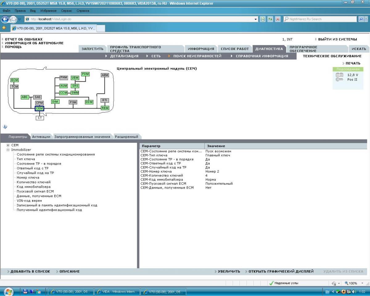

на просторах накачал уже 26 дампов . Один из нах родной брат( первые 11 знаков совпадают) но ключи в другом месте.  Сделал синхру с ECM приборка включается а печка стёкла молчат а стартер не крутит.
